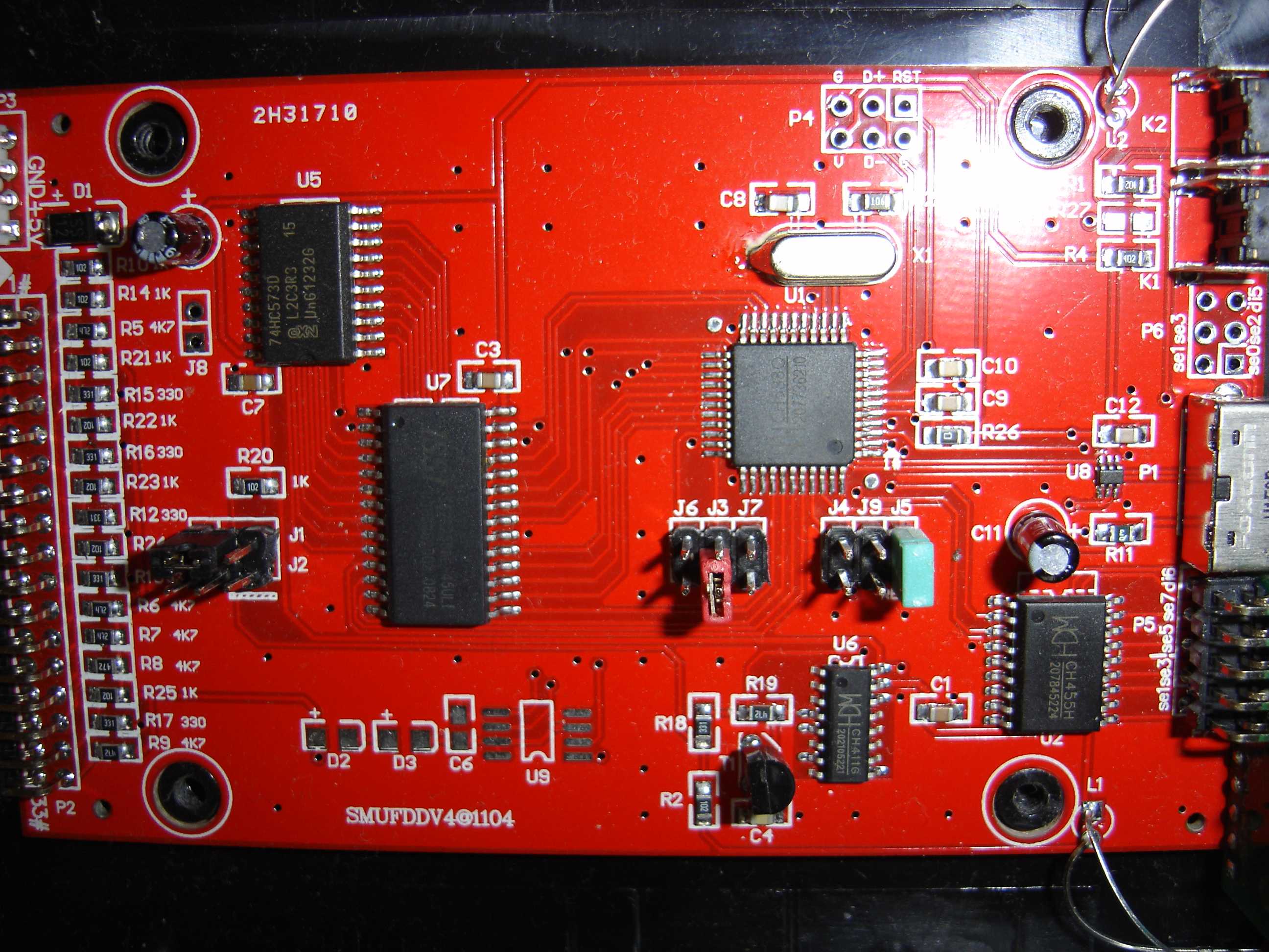

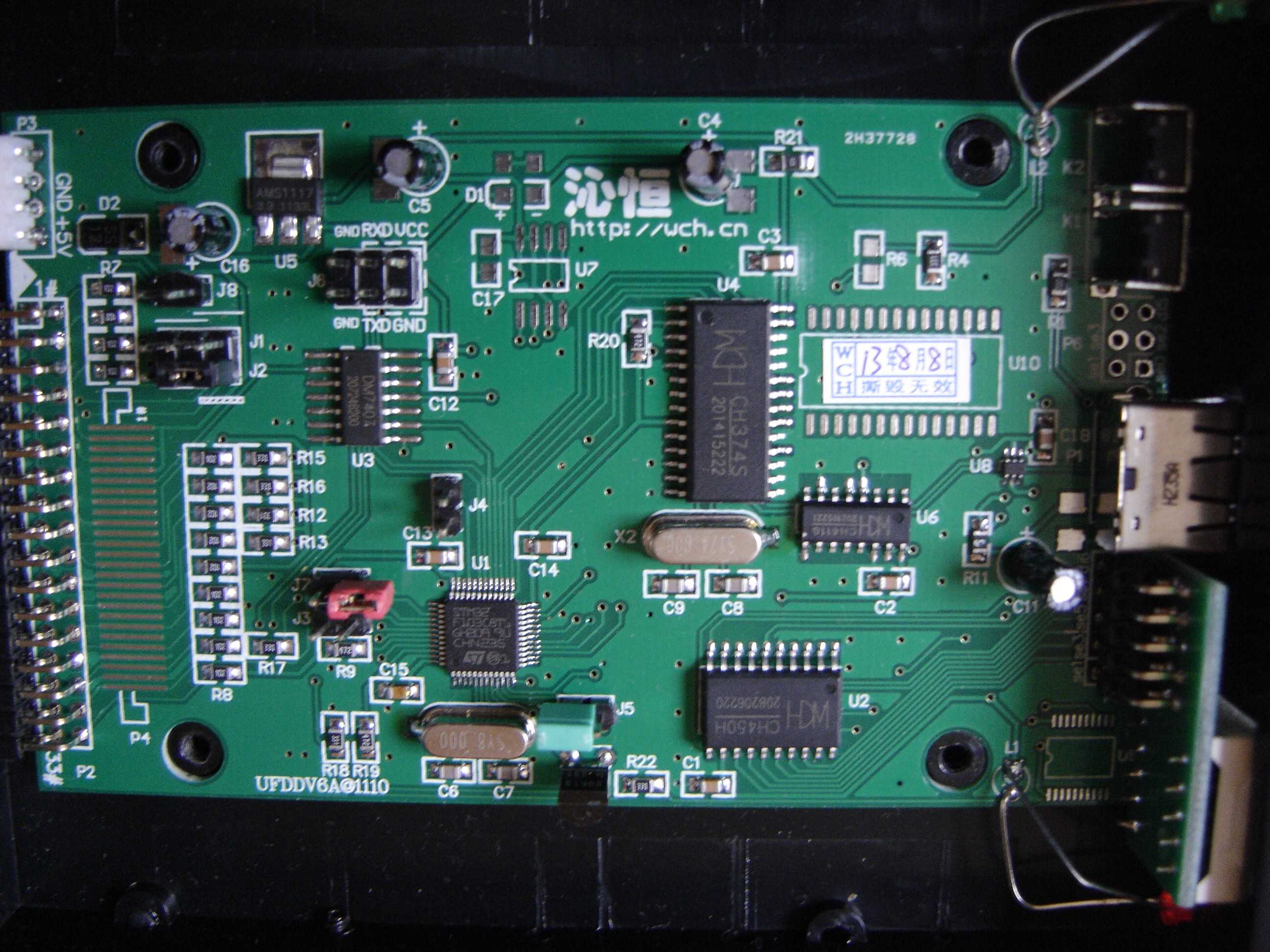

il y a 2 modéles 720k et 1.44m peux tu faire une photo de la carte avec les straps
bpmsx Membre non connecté
Messages: 505
Le 27/02/2015 à 14h47
vaila mr Jipé, j'ai deux different avec mes problemes
bpmsx
Messages: 11291
Le 27/02/2015 à 15h33
sur le modéle rouge configuré par zebibizen j'ai :
J1 vide
J2 strappé a l'emplacement du trait pointillé
J6 vide
J3 strappé
J7 vide
J4 vide
J9 vide
J5 vide
mais je ne l'ai pas encore branché sur un MSX donc tente ta chance ;)
