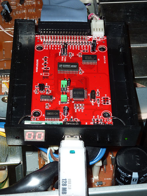

je serai interessé par un de ces lecteurs si vous en trouvez un qui marche en blanc
apperement les modeles E100S et Gotek 100K fonctionneraient mais j'en trouve pas en blanc
Pour ceux qui on reçu leur lecteur quelle longueur fait le boitier à peu pres ?
Pour ceux qui ont démonté le leur ; y'aurait il de la place pour loger un ou deux switch à bascule en facade ?
BibiZen Membre non connecté
Messages: 1455
Le 23/01/2013 à 21h58
le E100S c'est bon, pour le Gotek 100K je ne tente pas trop risqué ^^
alors en gros : largeur 102mm longueur 123mm hauteur 25mm
il reste de la place :D

je continu mon test SSD USB avec 2 clefs 128Mb résultat
une de 115mo -> 57 disquettes
une de 125mo -> 62 disquettes
une disquette 720k occupe environ 2Mo sur la clef
pour utiliser les 100 disquettes, il faut une clef de 256 Mb

Pour avoir une clef plus compacte, j'ai testé une microsd 1Go avec un adaptateur PNY de ce type
il se trouve sur ebay à 1.65 euros (port gratuit) en France sans microsd
la dragonne et le capuchon s'enlève du coup l'ensemble est très compacte ^^
ca évite d'user les contacts USB, mais il faut arrêter le MSX
le lecteur vérifie la clef uniquement à chaque mise sous tension et au changement de clef USB
dans le cas d'un changement de microsd il ne détecte rien :moue
sinon ca marche impec, du coup j'ai commandé une microSD 512Mo de marque HP ~4euros (en Chine toujours via ebay)
les MicroSD 256Mo sans marque ne m'inspire pas trop confiance :)
