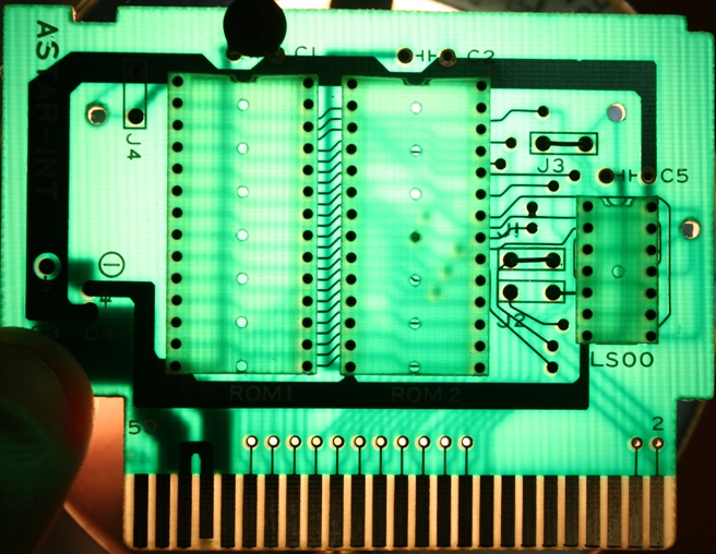

J'aimerais savoir si certains d'entre-vous ont connaissance de ce PCB, pouvant à l'évidence embarquer plusieurs types de ROMs/EPROMs ?
Si oui, quelques précisions seraient les bienvenues ..

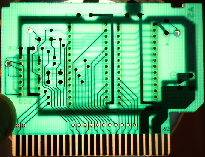

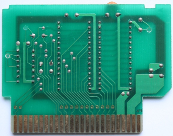

Quelques images en plus, en "transparence" ..
Si nécessaire ... je vire les supports.

faudrait faire le schéma
as tu remarqué les pistes coupées par un trou de foret ?
il y en a aussi sur les Konami
mode test ou mode de programmation : mystére
j'ai un PCB qui y ressemble mais les roms sont décalées vers la gauche et la puce est un 74LS139 : le jeu est Crazy Bullet
tu n'as pas les roms avec ?

J'ai effectivement vu les trois coups de foret, et ils me semble que deux d'entre-eux sont manifestement "artisanaux".
Cette carte fait partie d'un lot déniché suite à la publication d'un lien dans le forum (http://www.leboncoin.fr/consoles_jeux_video/410894628.htm?ca=7_s)
De nombreuses EPROMs faisaient partie du lot ..
(NB : la façade du YC-64 n'a pas supporté le voyage. Un bouton RESET était déjà installé)
Vais tâcher de faire un schéma ... mais n'ai malheureusement que peu de temps à y consacrer avant fin février.

oublie le coté rom il faut juste se pencher sur le LS00 et les straps + les signaux allant vers les roms /CE /OE
