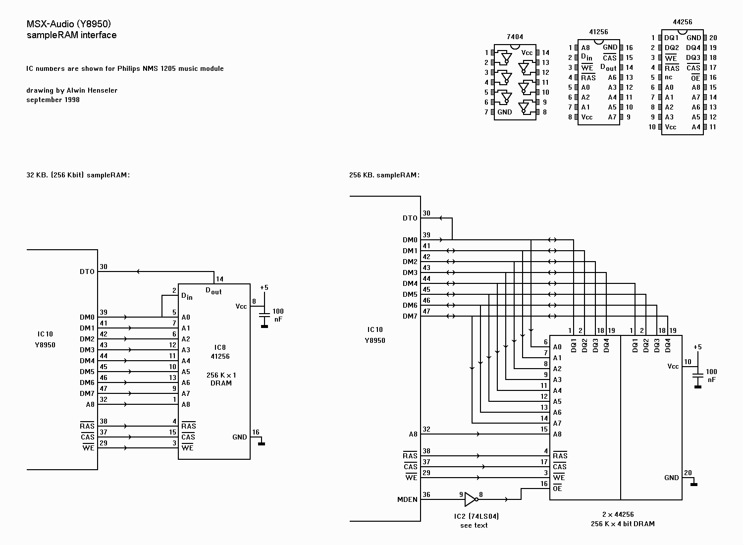

j'ai retrouvé un schéma de l'upgrade a 256kB
je n'ai plus le texte qui va avec mais c'était certainement pour dire qu'une porte de IC2 était libre donc utilisée pour le montage
Le 15/02/2013 à 19h14
J'ai deja vue ce montage ''made by jipe'' sur le music module de Flashfred^^
il me semble me souvenir que le micro ete ultra sensible , au point d'enregistrer des suchotements :|
