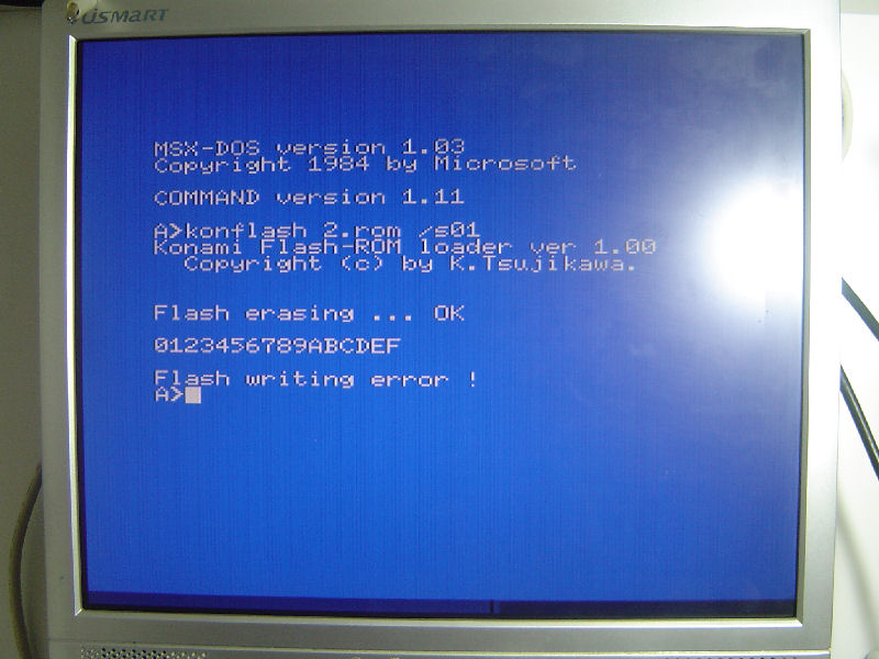

Bonsoir,
Je reviens sur mon post un peu plus haut concernant la programmation avec un mapper Konami ou une FlashROM SCC.
En faite, je m'suis gouré, c'est l'inverse ... :oups
La programmation fonctionne trés bien avec une FlashROM SCC.
Avec un mapper Konami, la programmation fait une erreur aprés quelque secondes.
Messages: 4839
Le 19/03/2015 à 20h41
Etrange, de mon coté j'ai programmé avec le mapper Konami des flashroms jusqu'à 8Mbit que j'ai utilisé ensuite sur PCEngine.
Le 19/03/2015 à 21h02
On parle bien de celui là : http://www.msxvillage.fr/forum/topic.php?id=1001&pt=1#m18302
Avec quel logiciel tu programme ?
Messages: 4839
Le 19/03/2015 à 23h06
Oui
A l'époque avec le KONFLASH de Jipe
Le 20/03/2015 à 00h12
Oui
Etrange ... :oups
Avec ma FlashROM SCC et SCCFLASH, la programmation m'écrit bien les 4 lignes de 0 a F, alors qu'avec mon mapper Konami, j'ai cette erreur :
Edité par metalgear2 Le 20/03/2015 à 00h13
