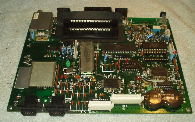

Salut a tous
Et c'est parti pour le concours "consolisation"
Pour le choix de la carte mère, j'ai choisi le NMS-8220 philips (MSX2) pour sa petite taille, et l'emplacement disponible pour une 27128 (application)
La rom "application" me sera utile pour programmer un mini BIOS pour les reglages ecran etc ... (et un petit bonus qui ne sera dévoilé qu'a la fin !!)
Mais surtout, ma coque est cassé !!!! ça tombe bien ;)
cm8220

Le 18/02/2013 à 09h07
J'ai retiré toutes les connectiques inutile pour mon project car j'ai besoin de place
-port imprimante
-sortie rgb
-port magnetophone
J'aimerais retirer aussi ma sortie RF (antenne) !!!

Voici les dimension de la carte.. 238x187 (mm)
-Je suis entrain de refaire toute l'alimentation. Mon alimentation principal sera du 12v. J'ai recupéré un convertisseur de tension 12v> 5v 2A, et j'ai decidé de supprimer les -12v (plus de son avec la fm pak !!).
Juste une question. J'ai max du 2A avec le 5v (a partir du 12v), est ce suffisant. Mon alim principal à 12v 4A (48 watt si je sais calculer :D ) c'est plus que satisfaisant ou c'est trop ???
Quelques photos de mes tests:
