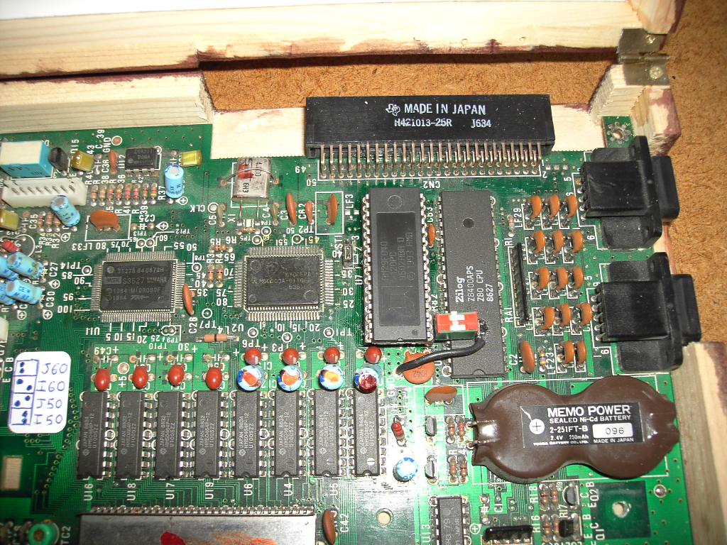

Le 13/04/2013 à 17h43
voila la romflash est opérationnelle
j'ai 4 bank de 64k switchables par jumpers
comme j'ai laissé le bit A17 connecté au +5v je dispose de 0.3 , 0.4 , 0.7 et 0.8
reste plus qu'a faire les modifs

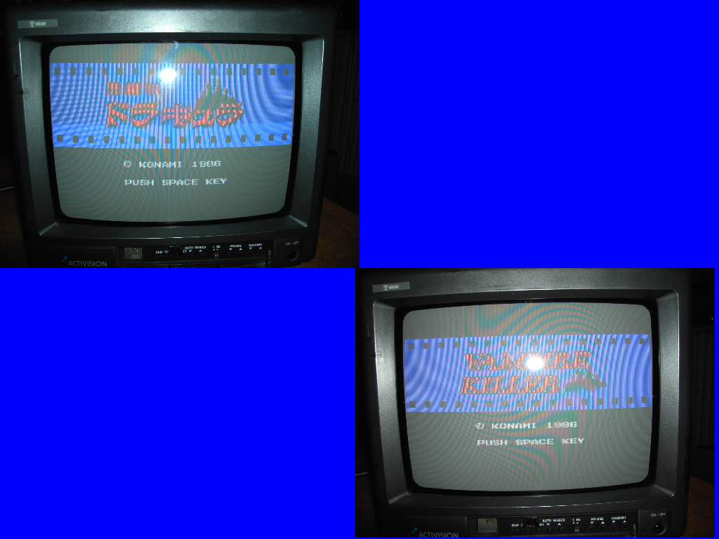

Le 20/04/2013 à 18h28

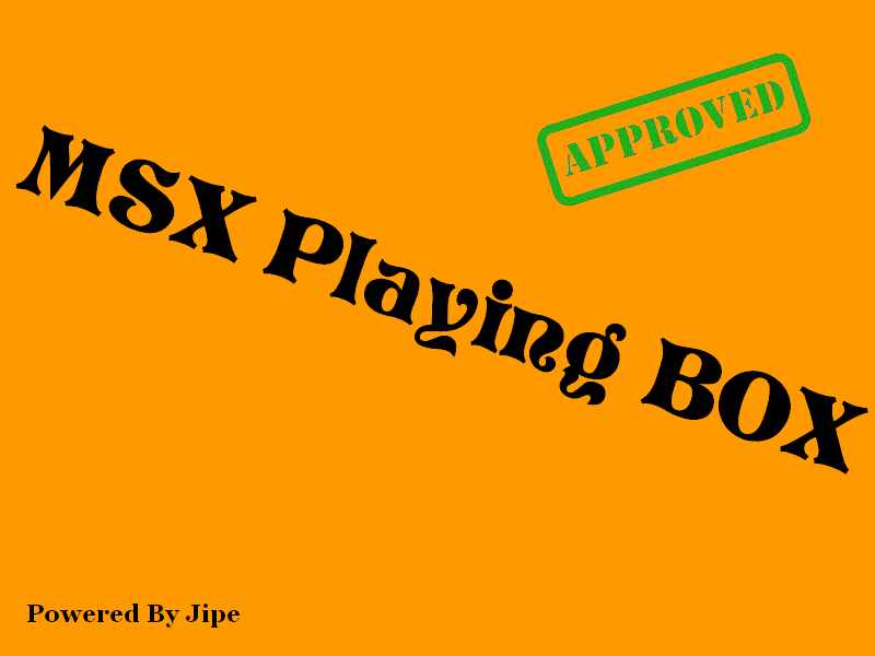

j'ai terminé les 4 logos différents
plus qu'a paramétrer 50hz 60hz , europe et japan dans les différentes parties de la rom flash
plus de besoin de patch pour montrer un jeu konami dans les 2 versions ;)

Le 20/04/2013 à 18h40
au fait pour ceux qui ont un turbo-r RMSX est super pour tester les logos a leur vraie taille ;)

Le 29/04/2013 à 18h05

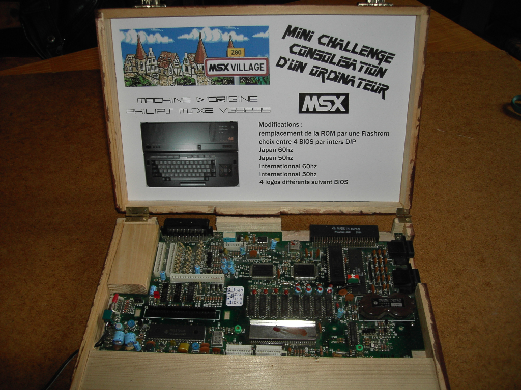

voila la premiére console MSX Multi-zones :|
dans la même machine Japan 60hz , Japan 50hz , International 60Hz , International 50Hz
le tout selectable par 2 petits inter DIP
voila la fin des embrouilles du genre "moi d'habitude je joue en 50Hz la c'est beaucoup trop rapide"
un coup de DIP et hop ;)

en théorie avec l'eprom 512k on peux loger 8 bios de 64k mais j'ai eu la flegme de dessouder la pin 28 du support :oups

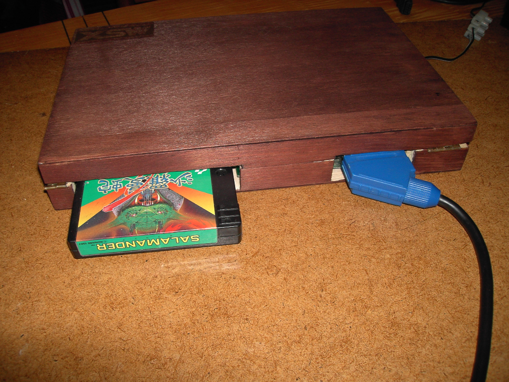

a 6 jours de la date fatidique le projet n'est pas finalisé :heink

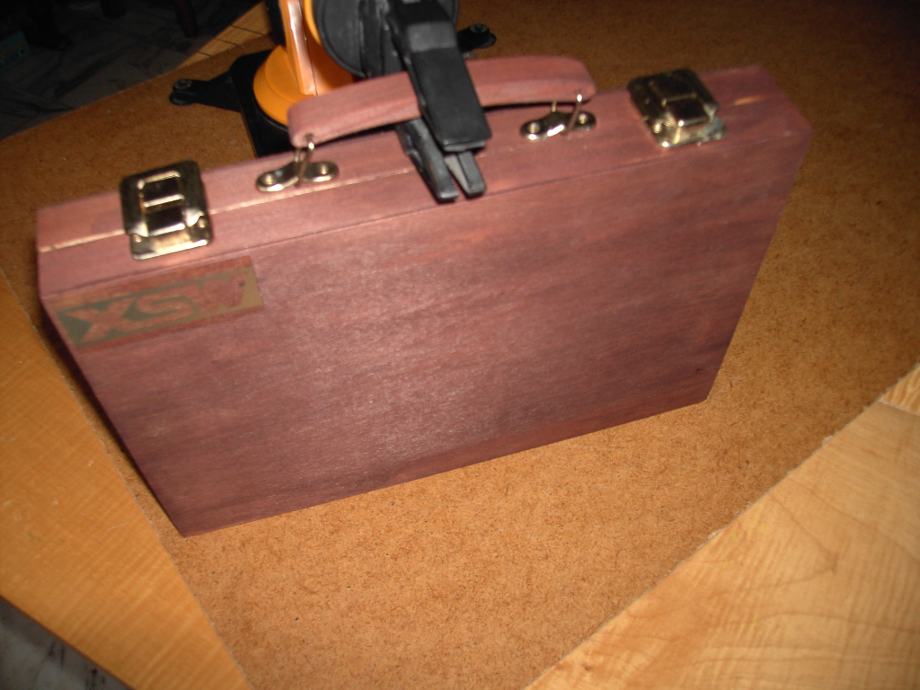

Le 12/05/2013 à 19h02
Messages: 4844
Le 12/05/2013 à 19h19
Beau boulot Jipe :top
Tu as du en baver pour faire 4 logos :|
J'adore le MegaROM :love
C'est toi qu'ils auraient du prendre pour faire VRP MSX il y a trente ans :lol Edité par Fabf Le 12/05/2013 à 19h21
Messages: 4844
Le 12/05/2013 à 19h22
Je vois pas l'alim, elle est sous la planche devant :hum

Messages: 11340
Le 12/05/2013 à 19h27
c'est une alim externe de 5V
+12v -12v supprimés
la scc n'en a pas besoin ;)
