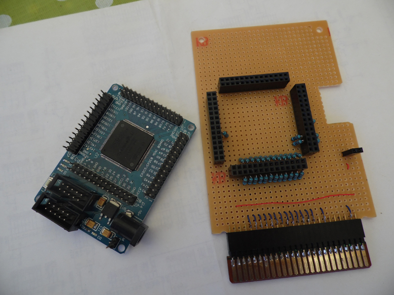

La carte préparée dans les règles avec les résistances qui changent tout :lol
En bleu la carte de dev FPGA.

J'ai même quelques TXB108 qui vont bien pour la passerelle 5v/3.3v.

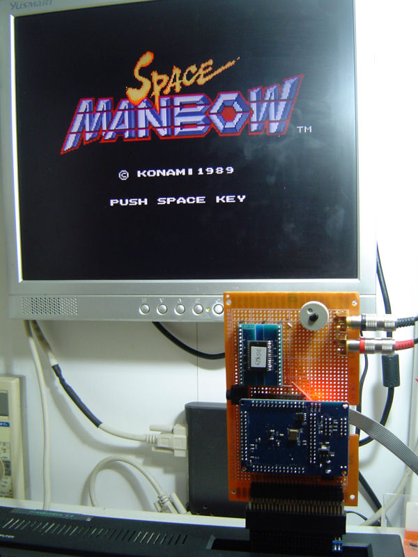

Cette nuit à 00h15, mon Altera Cyclone II a poussé ses premiers cris :tchin
Le mien a carrément pleurer hier soir :lol
J'étais impressionné par la qualité de son pour un proto qui n'a pas de vraie puce SCC. Avec un Cyclone II et 512K de RAM, voilà encore de beaux jours a nos cartouches SCC pour ne plus les démonter.
Merci a Fabf pour les conseils sur le VHDL :top
Je ferais suivre une petite vidéo qui montre la qualité du son.
Edité par metalgear2 Le 05/01/2016 à 22h20

Ha ça fait plaisir ça ^^
En plus Monsieur se paye même la stéréo :top
Le rond blanc c'est un volume ?
Oui, c'est un potar récupérer sur un PPC512 Ams... avec le bouton.
