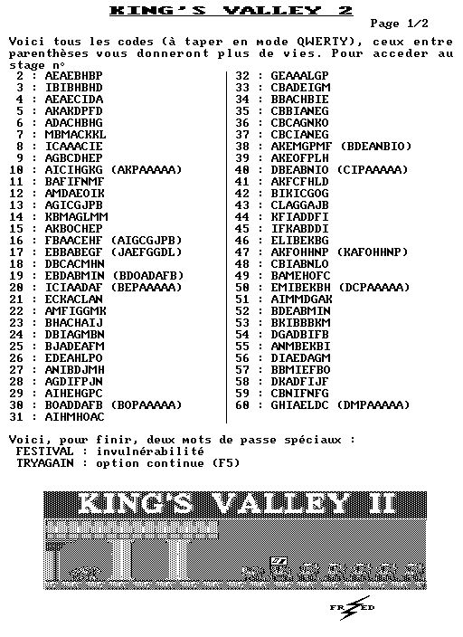

Sur le disk ci-dessous, vous trouverez des Stages faits dans les années 1989-1990 par différentes personnes grace au Mode Edit de King's Valley 2
kv2-edit.rar

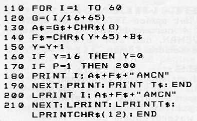

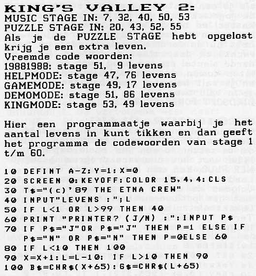

mots de passe trouvé dans le Mag : MSX Gids N°25 (j'ai remplacé le mot 'levens' par le mot 'Vie' d'apres la traduction automatique)
19881988 : Stage 51, 9 Vies
HELPMODE : Stage 47 , 76 vies
GAMEMODE : Stage 49, 17 Vies
DEMOMODE : Stage 51 , 86 Vies
KINGMODE : Stage 53 , 49 Vies
dans le Mag , il y a un petit programme Basic de 21 lignes qui permet de calculer les mots de passe des stages 1 a 60, mais il me semble que cela a deja été traité

Zebibizen, le programme Basic que j'avais trouvé est celui du site (traduit en Hollandais bien sure)

J'ai étudié le programme de Bifi, il est fonctionnel, mais incomplet (c'est à dire qu'il ne donne qu'une partie des codes proposés, et donc n'est pas réversible).

Pour info, voici l'article paru dans le Mag : MSX Gids N°25 avec le programme pour comparer
si c'est le meme, efface ce poste Stp:top Edité par TurboSEB Le 14/11/2010 à 17h01
pegase Membre non connecté
Messages: 974
Le 14/11/2010 à 17h39
En fait le code que tu as donné ne fait qu'afficher les codes des 60 niveaux avec X vies, mais ne permet pas de faire l'inverse ...
De plus, il ne donne les codes que pour la clé "M" (dans AMCN", soit la clé n°5) alors qu'il existe 8 clés de décryptages.
Je l'avais déjà étudié sur le site de bifi mais il n'explique pas vraiment le fonctionnement de ce mot de passe ...
