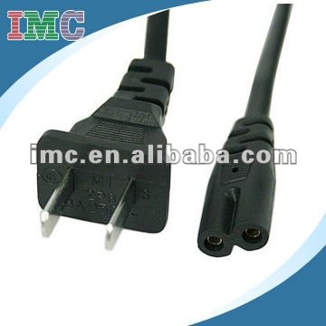

J'ai depuis longtemps une 3do dont je me suis jamais servie car en 110 volt
j'ai d'autre part depuis longtemps un transfo 220-110 pour consoles (jamais servi mais testé voltmetre 112v=> OK)
j'ai enfin reussi à remettre la main dessus par contre les embouts ne sont pas les memes
voici la photo d'un adaptateur permettant de mieux comprendre
a gauche la prise que j'ai a la sortie de la console , a droite la prise a la sortie de mon transfo
je cherche donc un adaptateur qui soit l'exacte inverse de celui ci
sinon à defaut , ou trouver une prise jap femelle a souder sur mon transfo ( je prefere abimer la partie trandfo , que la console)
question subsidiaire , cette forme de prise c'est jap ou US ?
bon et puis sinon je mettrai un bon gros domino mais ce serait dommage ..

Les MSX Japonais sont alimenté en 100V. Les USA ont des prises en 110V.
Par contre, les prises de courant japonaises et des USA sont presque les mêmes.
Fais une recherche sur Internet avec "adaptateur prise usa".
On en trouve aussi dans n'importe quel grand magasin.

ok merci le probleme c'est que je ne sais pas si la console est japonaise ou americaine ..j'ai aucune info dessus
dans tous les cas elle devrait supporter du 112 volt sans broncher , non ?

les machines japonaises sont prévues pour du 100V et bon nombre d'adaptateur 110V que l'on trouve par chez nous délivrent 127V
il faut donc mesurer la tension réelle coté 110V car 27% en plus ça commence a faire beaucoup pour certaines alims

Merci jipé je suis à 112 au voltmetre d ou ma question ;) Edité par lexhick Le 01/04/2013 à 14h50

si ta 3DO est en 110V tu n'auras aucun soucis , normalement la tension est marquée dessus
si elle est en 100v il ne faut pas la laisser brancher 24H de suite pour quelle puisse refroidir un peu

Si tu as un adaptateur jap 110v, normalement ça rentre sans probleme. Les Prise Jap et Us etant les même.
sinon il te faut ça je pense mais ne fait pas l'erreur de le brancher directement sur secteur :| :|
c'est une fiche standar femelle sur ton transfo ?
http://www.ebay.fr/itm/ADAPTATEUR-DE-PRISE-DE-COURANT-AMERICAIN-CHINE-VERS-EU-/130453034620?pt=FR_YO_MaisonJardin_Bricolage_InstallationElectrique&hash=item1e5f9b567c#ht_1804wt_1137
ps: a titre d'exemple !! Edité par MSXlegend Le 01/04/2013 à 16h08
Les broches US sont légèrement plus épaisses mais ça rentre (en forçant parfois un peu mais ça rentre).
Ça m'étonne qu'il n'y ait aucune indication sous la console.
