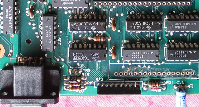

Concernant l'emplacement idéal pour la connexion d'un bouton RESET sur le CANON V20.
Les pattes de C36 sont le choix idéal pour un RESET électroniquement propre.
en bas à droite de l'image ;)

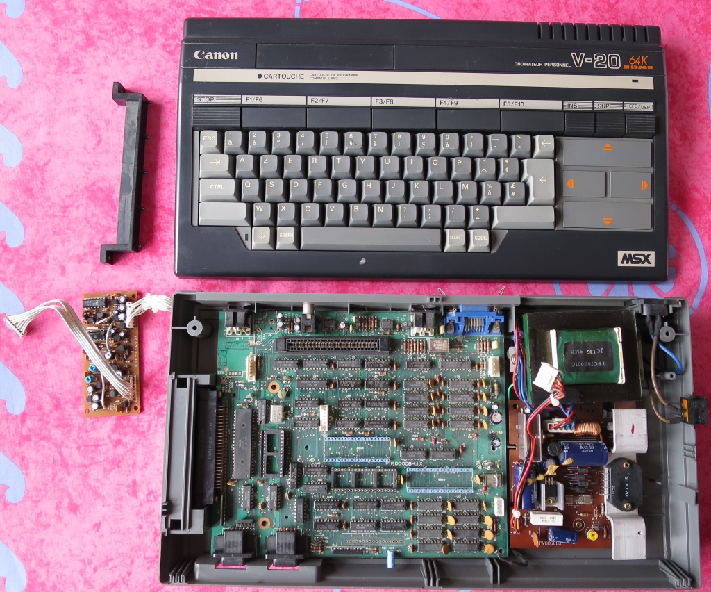

Et oui, alors que je faisais des joints à la chaux dans la cave en vu de continuer à aménager un coin électronique et MSX... A la fin d'une gachée de mortier à la chaux disais-je, j'ai jeté un œil dans un carton et j'en ai extirpé mon bon vieux CANON V20 que j'avais entrepris de modifier il y a au moins 15 ou 20ans...
Je l'ai dépoussiérè et pris quelques photos..
Pour ceux que ça intéresse et en meilleur qualité que dans le service manuel ;)

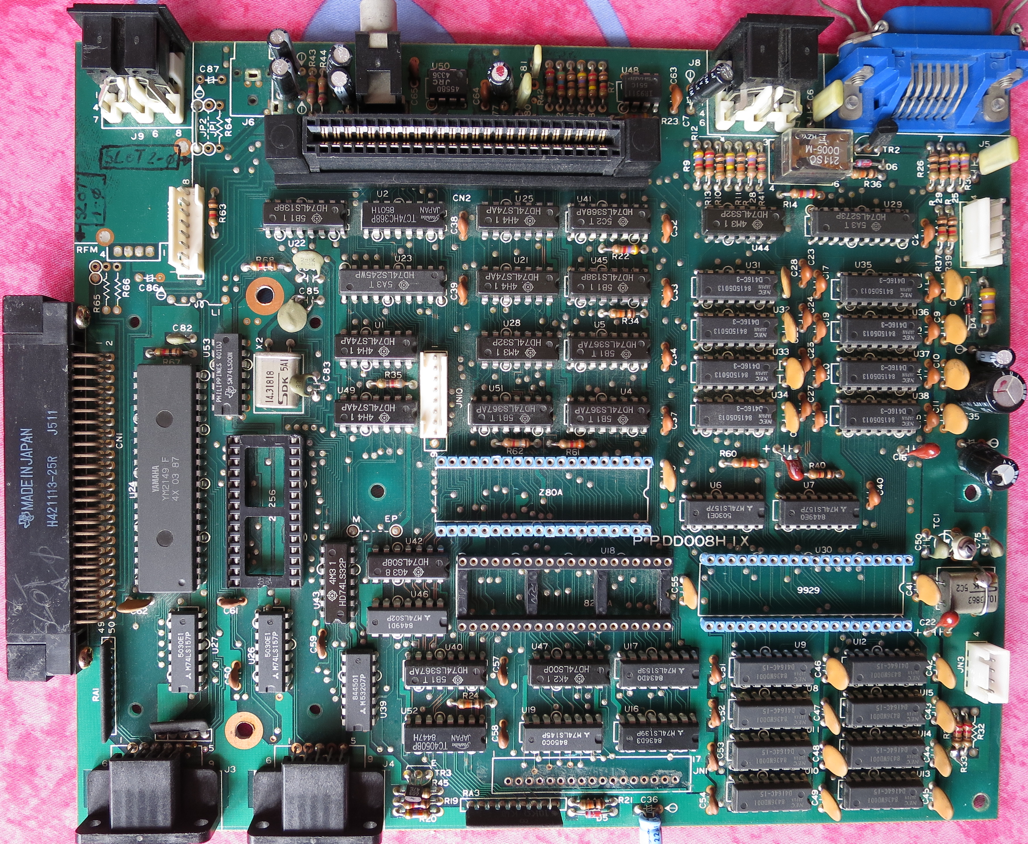

le circuit imprimé:
Dessus:

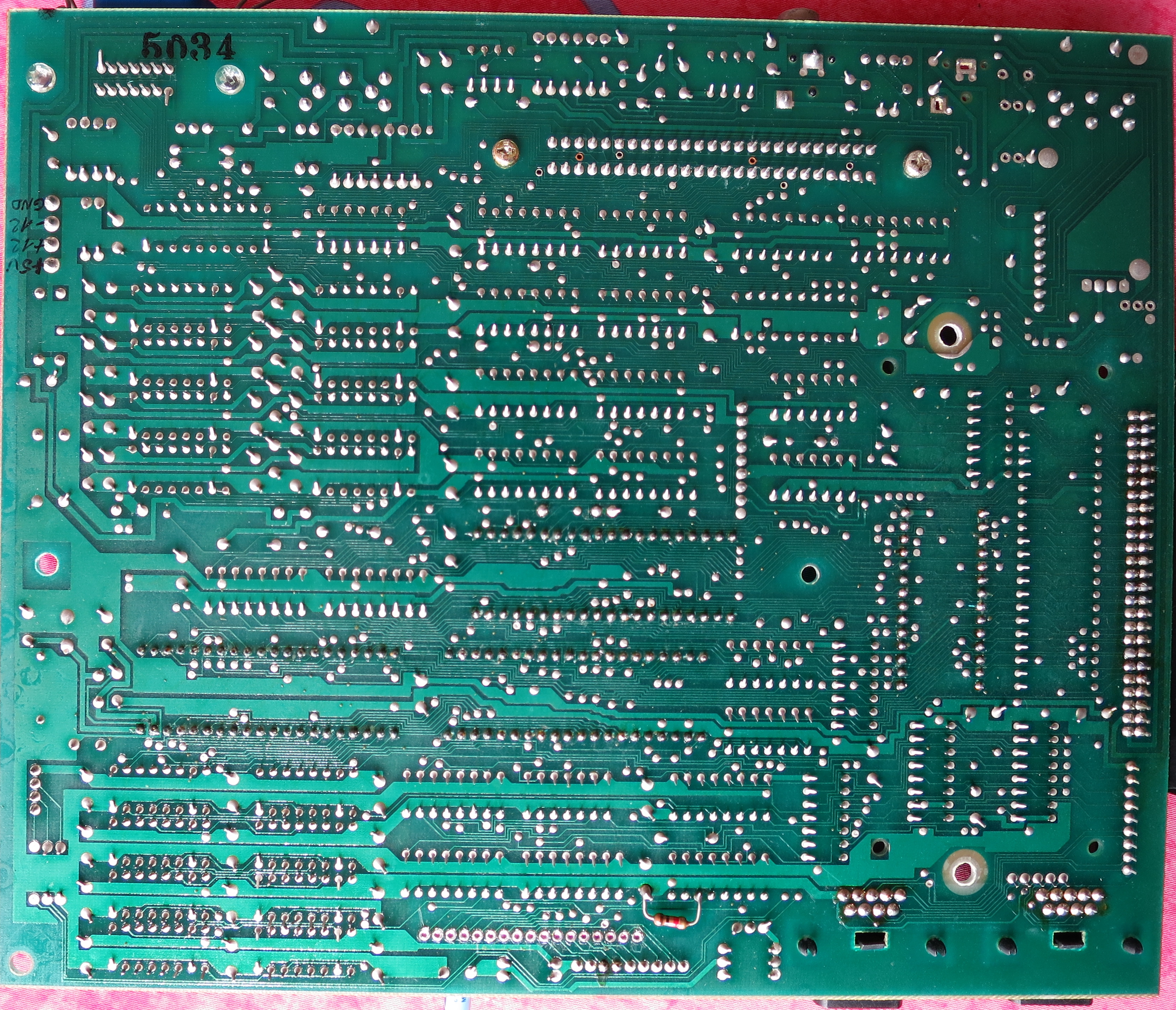

Dessous:
