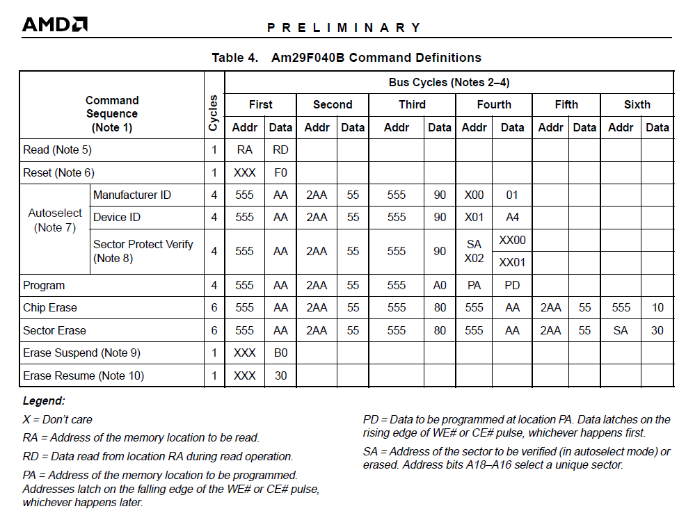

voici le tableau des codes de l'AMD
dans le programme SCCFLASH.COM que l'on trouve ici : multiflash.zip voici les séquences utilisées
CHIP ERASE
PROGRAM
donc pas de detection du fabriquant
