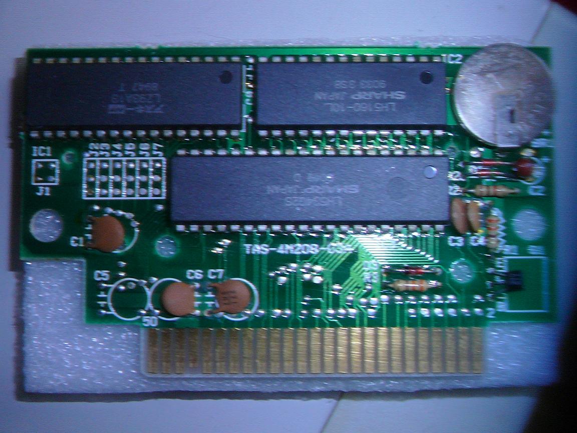

Bon dernièrement j'ai acquis ce jeu uniquement pour le boitier, (pour y mettre ma SD PADIAL) ;)
Donc ma SD PADIAL a trouvé un joli boitier, mais je reste avec la plaque du circuit imprimé du jeu 'L'Empereur"
Comme il y a une pile et que j'ai rien à perdre avec, j'avais penser la transformer en cartouche SRAM ou autre chose si cela été possible.

fait nous une photo de la plaque car je ne connais pas ce jeu

Ok pas de souci Jipe je prend ça en photo et je l'affiche ;)
RAJOUT : C'est une cartouche qui possède une "S-RAM intégrée" !!! :love :love (D'après ce que j'ai pu glaner sur le Net)

Voici la face avant de la plaque... ;)
Une autre photo, mais j'arrive pas avoir mieux, l'appareil photo que j'ai commence à ce faire vieux... ^^

dans l'ordre un LZ93A13 mapper ASCII qui permet entre autre de faire une mega-scsi ou une cartouche sram de 1024k
une sram de 8k qui permet de sauvegarder les données dans ce jeu
une rom de 512k -> si tu pouvais donner la référence car la photo est un peu floue ;)
ce type de cartouche est plus dure a modifier , la difficulté est de connaitre le brochage de la rom

LZ93A13 - 8947 T
LH5160-10L SHARP Japan - 9033 3 SB
LH534G2S SHARP Japan - 9049 D

on trouve la description ici : http://home.kpn.nl/koele844/gigamix_megaromtypes_translated.txt
la même plaque tas-4m208-03a est utilisée dans plusieurs jeux KOEI
