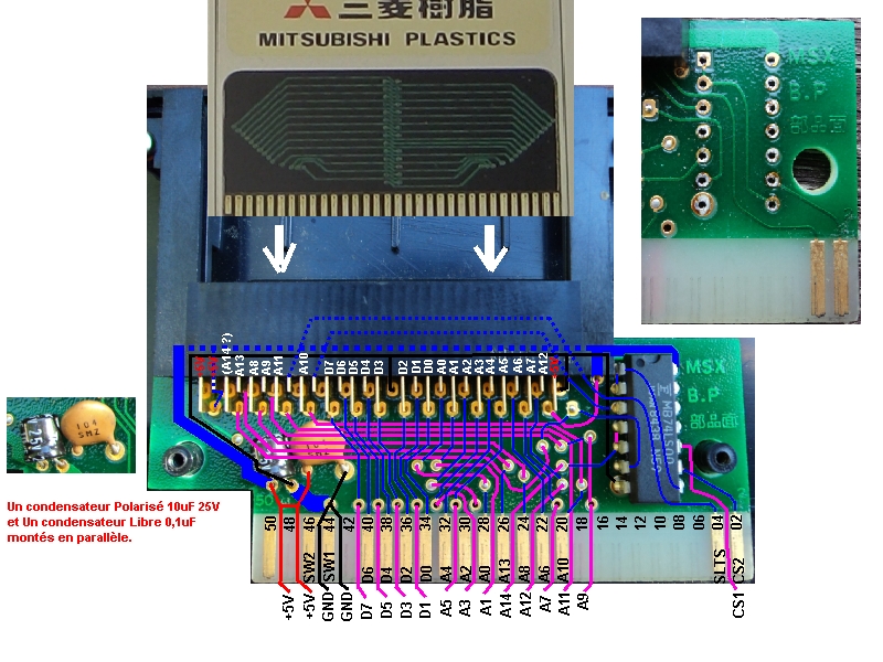

Comme tu peux le voir, SLSLT Msx (Pin 4) est déjà relié au connecteur BeeCard (entre A10 et A11)
Plus précisément, sur la Pin identifiée 24 sur l'image ci-dessous:

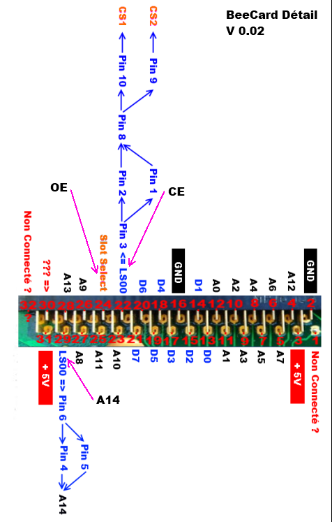

@Jipe: Tu veux dire qu'il faut modifier le câblage de Slot Select?
Ou alors, l'ajout de A15 en procédant selon le post au dessus suffit?
Edité par igal Le 09/10/2021 à 19h50
Messages: 11295
Le 20/04/2013 à 15h57
le slot select doit arriver sur /OE et /CE
rappel sur les plages mémoires
/CS1 = 4000 7FFF jeu 16K
/CS2 = 8000 BFFF jeu 16K
/CS12 = 4000 BFFF jeu 32K
/SLTSL = 0000 FFFF jeu 64K
