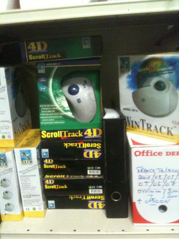

justement j'ai des trackball à foison , au boulot..
ils dorment depuis des années sur une étagère
bien sur c'est du compatible pécé mais il doit y avoir moyen d'adapter..
Le 26/04/2013 à 16h25
Ca garde des archives de 2007 sur FT ^^ Des dossiers ? :)

Le 26/04/2013 à 16h48
ah ben ce serait pas bete !
au fait les boites blanches sont en db9 , les noires en ps2
lol pour FT , j'ai pris la photo a l'arrache ;)
