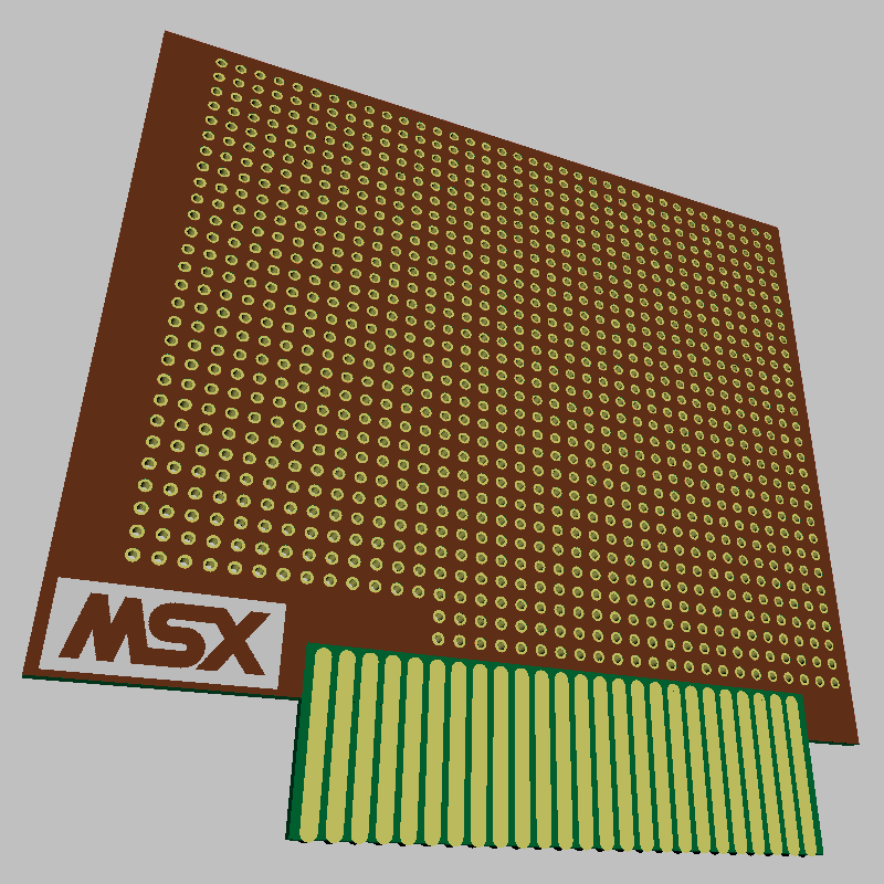

Moi perso ça m’embête un peut de démolir des cartouches fonctionnel je ne le fais pas sur MSX pour MSX donc je ne le ferais pas avec des jeux famicom, master system ou megadrive fonctionnel du coup ce genre de carte d'essai m’intéresserait bien ^^.

Je pensais que tu te réjouissais de l'emplacement qu'il y a pour mettre une puce programmable.
Celle là serait pas mal non
Non car il faut souder directement sur les broches de contact et puis il n'y a aucun repère. Et puis, c'est dommage qu'il manque au moins une dizaine de trous près du logo MSX. Il manque aussi la possibilité d'utiliser un boîtier quelconque. Edité par GDX Le 30/05/2013 à 12h40
C'est un peu le principe d'une carte de prototypage non :hum
Pour les repères faut voir, moi je m'en sert pas.
Messages: 993
Le 30/05/2013 à 19h35
@Fabf: les repères: tu parles des inscriptions blanche ABCDEFGH etc...?
Si oui il faudra quand même en mettre selon moi, rien que pour numéroter les broches extrêmes genre: 1,2,49,50
Histoire d'éviter les mal entendu ;)

Juste un petit conseil si vous faites des devis faite bien attention au prix de l installation et setup car par exemple sur mon dernier batch d expander pablotronic cela à représente 40% du prix de fabrication pour 10 pièces
Messages: 993
Le 30/05/2013 à 20h10
TheWhipMaster :
Pour ma simulation de 25 pièces pour 180€ hors frais de port. les frais d'outillage représentent 55€.

Oui les repères genre bataille navale sont selon moi pas très utiles, par contre le repérage du slot est une bonne idée.
Par contre il faut une sérigraphie recto verso ce qui augmente le prix :moue
Sur toutes les plaques faites jusqu'à maintenant, il n'y a pas besoin de souder directement sur les broches de contact !
Avec des repères des broches, le top ! (le quadrillage n'est pas vraiment utile mais vue que ça ne change pas le prix de la sérigraphie, autant ne pas s'en priver)
Pour gros boitier :
Si on s'embête à faire une plaque, autant qu'elle soit pratique. Sinon qu'elle intérêt ?
L'idée de la masse et Vcc sur la plaque que tu présente est intéressante. Il faudrait penser à relier aussi les broches SW1 et SW2.
Ça ne doit pas être grand-chose sur le prix unitaire. Edité par GDX Le 31/05/2013 à 02h14

Oui la sérigraphie sur deux faces ne change pas grand chose au prix.
Pour 180€ les 25 pièces j'avais choisi du plaquage Or sur le connecteur et les pastilles, je regarderai la différence avec pastilles sans plaquage pour voir si le gain est intéressant.
Faudrait connaitre les besoins de chacun en terme de quantité histoire d'avoir un prix pas déconnant lors des simulations.
Si vous avez Eagle, pouvez vous récupérer les cotes de la carte du russe?
Perso j'utilise Protel 99SE et j'ai pas trop envie d'installer d'autre soft :(
J'ai déjà suffisamment de trucs installé entre ATMEL AVR, ARM, PROTEL, USBEE, etc...
