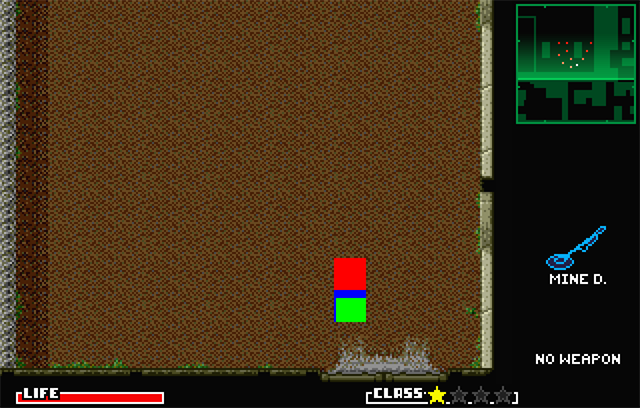

Voilà mon boulot de la journée :
J'ai travaillé sur les mines et le détecteur de mines.
Lors que le détecteur de mines est équipé, un balayage vertical se fait sur le radar et à chaque passage du rayon de scan, les mines sont mises en lumière puis disparaissent doucement :
Le joueur doit alors avancer au jugé pour passer au-travers du champ de mine, en se référant au Radar.

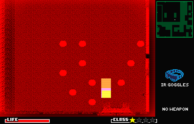

Il m'est alors venu une idée suite au visionnage d'une vidéo de MGS :
Les lunettes infrarouges pourraient aussi servir à détecter les mines, qui apparaitraient maintenant à l'écran.
Ces deux captures sont tirées du jeu directement lors de mes essais (et l'amas de couleurs est le perso).
Les deux principes sont donc codés et fonctionnels ... reste à faire péter une mine en marchant dessus ...
