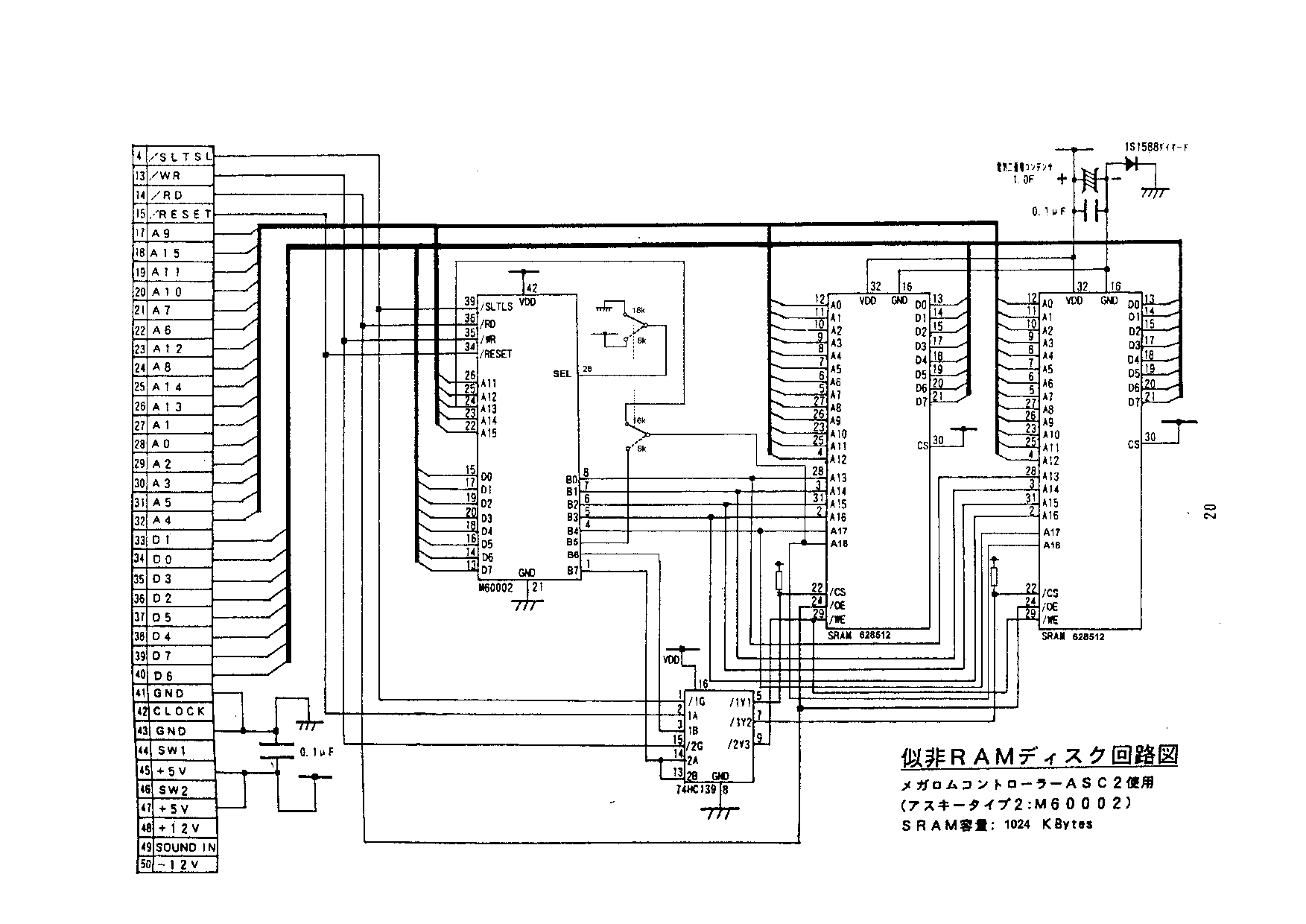

Le 24/07/2013 à 19h48
pour 1024k on peut s'inspirer de ça
Le 24/07/2013 à 19h50
ok.
Donc on reste sur du 512ko.
Ce qui me semble pas mal...
