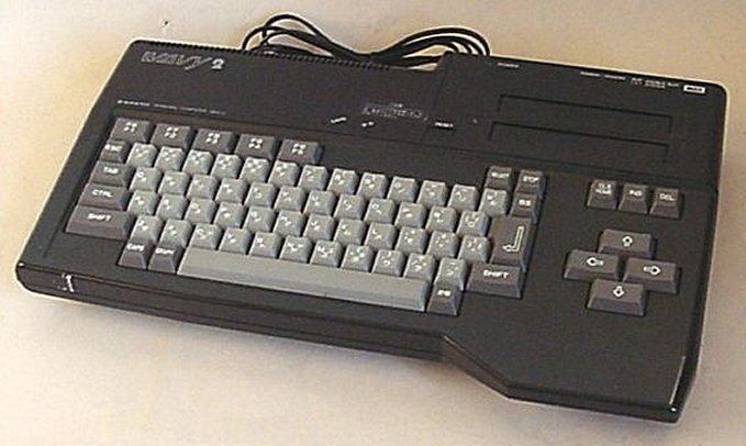

Voici le MPC2 :
Il existe aussi en blanc.
D'après OpenMSX et BlueMSX, le AX-170 a les SLOT configurés différemment.
Je pense que le MPC-2 a la même configuration des SLOT que le MPC-200 quant à lui.

GDX :
Voici le MPC2 :
metalgear2 :
Le MPC2, justement, je sais pas. Je ne trouve aucune photo de l'intérieur de ce MSX.
C'est pas l'extérieur qui m'intérésse mais l'intérieur pour connaître le VDP et le MSXEngine.
Le 24/08/2013 à 13h23
metalgear2 :
Je n'ai pas trouvé. Ça intéresse aussi. :heink
