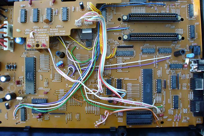

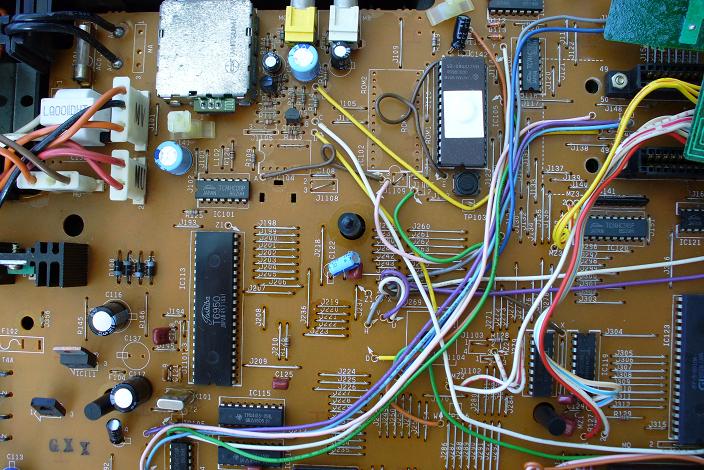

Voila les images
Il y a un T6950 et un T7775
En regardant les images j'ai vu que la ROM était sur socket.
Si tu me confirme que les 2 machines sont identiques je veux bien faire des essais ;)
