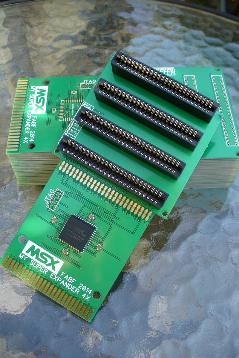

Le 13/04/2014 à 17h24
Quelques news de l'expander 4X.
J'ai reçu les PCB et tout fonctionne ^^
Je ne peux malheureusement pas attaquer une série car je me suis fait refiler un lot d'EPM non fonctionnels :@
La sortie de l'expander est repoussée de quelques semaines :(
Je poste quand même pour le plaisir des photos de la version monobloc pour 8235/8245/8250/HBF1/HB500/FSA1.
Le 13/04/2014 à 17h34
Que dire, belle réalisation et en plus, ça clac bien.
Un seul composant pour 4 slots suplémentaires. J'usqu'ou iront les villageois .... :top
Ton probléme d'EPM est le même que j'ai eu, il est bloqué en programmation, non ?
