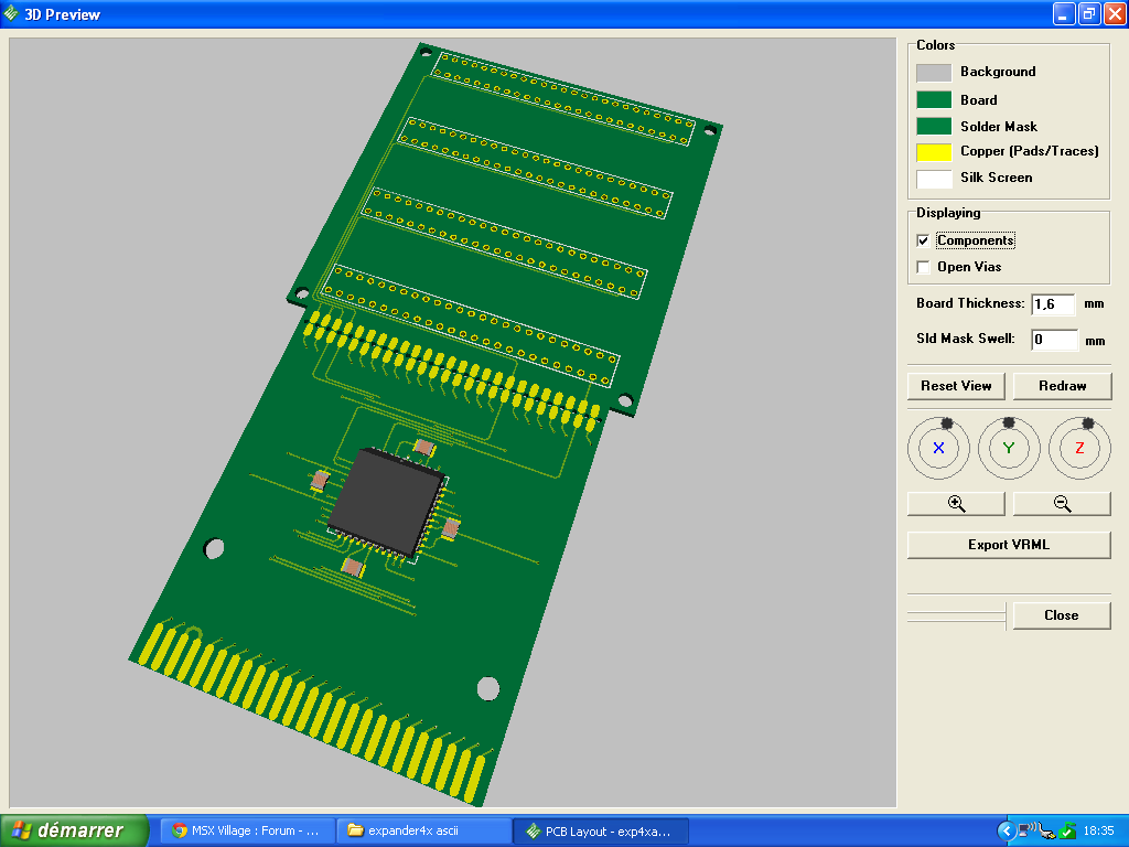

Le 07/02/2014 à 18h44
Ca avance doucement, plus que la partie slots à tracer :p
Edité par Fabf Le 12/02/2014 à 10h32
Le 07/02/2014 à 19h56
Ha ouais, ça a d'la gueule quand même :top
Quand on pense qu'il y a qu'un circuit pour tous ça ^^

Le 07/02/2014 à 20h33
Un projet qui avance bien !!
COurage pour la suite ;)

Le 07/02/2014 à 21h33
Ou le port arriere des HBG900 et HBF900 :D:D:D
donc en résumé seul le HBF700 peut eventuellement poser probleme:oups
6 Sony sur 7 c'est une excellente moyenne ^^ sauf que j'ai que 3 grosses boiboite :p Edité par TurboSEB Le 07/02/2014 à 21h36
Messages: 4839
Le 07/02/2014 à 21h39
Tu oublie que je pense à tous les MSXiens et notamment aux possesseurs de Sony :kiss
La carte se coupe en deux et permet d'utiliser une nappe entre le connecteur et les slots ;)
