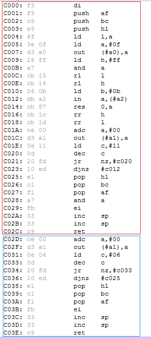

JIPEMSX :
le code n'est pas en double
Si, il est en double, en tous cas partiellement, et dans la version avec un chargeur BASIC :
- dans la partie rouge, le programme est en un seul bloc, et il n'y a aucun branchement vers l'extérieur.
- dans la partie bleue, on voit bien que c'est une répétition du code à partir de $C01A, sans qu'aucun branchement n'y vienne.
Au passage, vous remarquerez le mystère de l'adresse $F96D, qui n'est lue par aucune instruction, ni par l'appel BIOS LPOUT, ni par ce détournement du hook.
Le paramétrage du nombre de baud se fait bien par contre à l'adresse $C01F, par simple temporisation en décrémentant la valeur pokée.

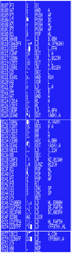

on ne doit pas travailler sur la même partie du post voici ce que j' ai

Tout s'explique.
Tu as travaillé sur le fichier .bin ?
Le chargeur BASIC et son code sont donc à côté de la plaque.

je suis bien parti du fichier JOY23213.BIN
