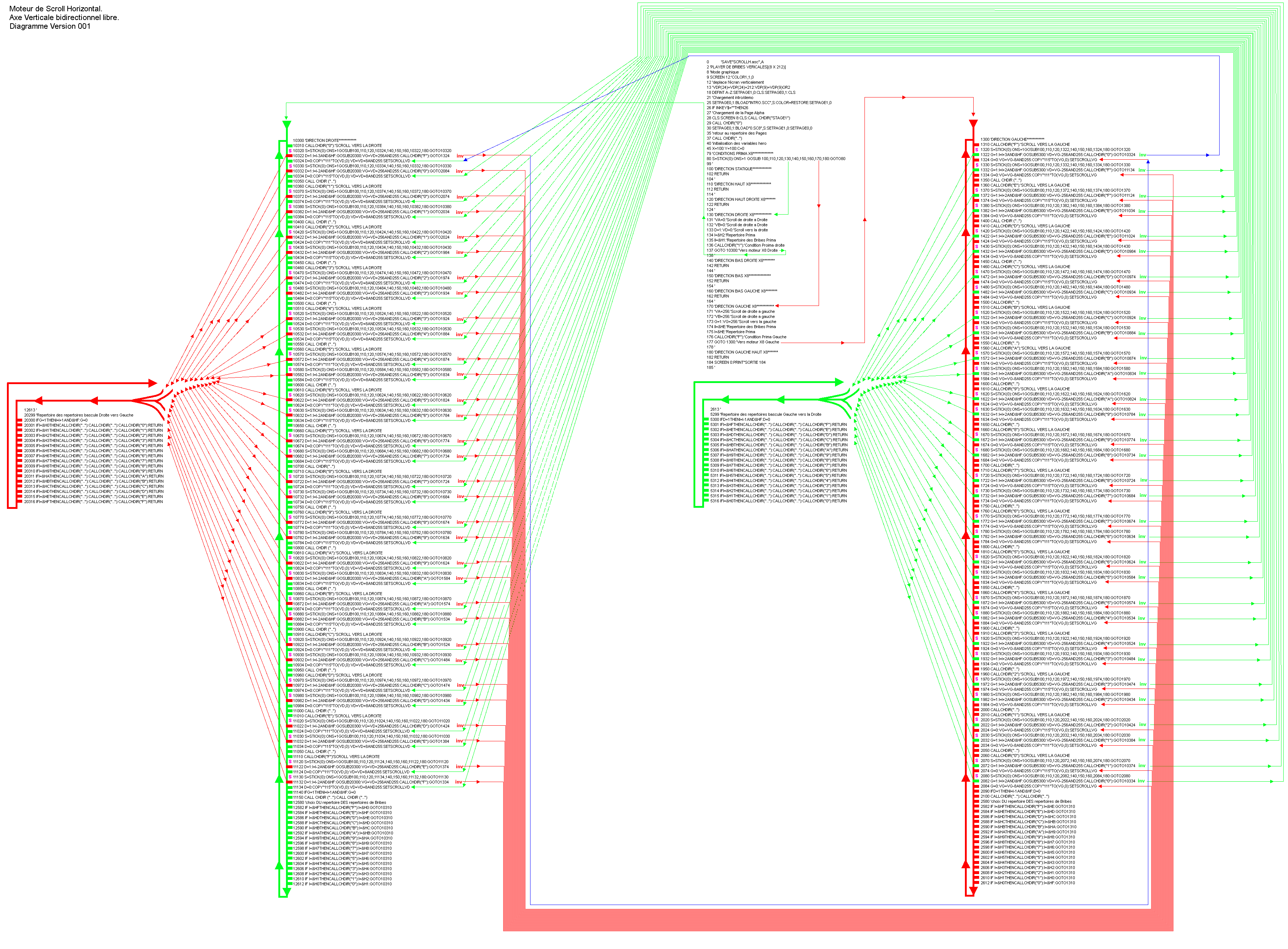

Après Plusieurs mois de travail, voici la solution:
Voici le Diagramme du fonctionnement très précis du moteur de Scroll Horizontal bidirectionnel selon la volonté du joueur.
Le But de ce diagramme est de le rendre le plus accessible et compréhensible possible.
De la sorte, ceux qui en ont la volonté pourront facilement le modifier :top
Ouvrez l'image sous un autre onglet puis cliquer sur la loupe agrandir ou alors sauvegarder l'image puis l'ouvrir puis zoomer avec le logiciel de votre choix.
Question résolu avec ce diagramme:

2090 IFD=1THENI=I-1AND&HF:D=0
2100 CALLCHDIR(".."):CALLCHDIR("..")
2580 'choix DU repertoire DES repertoires de Bribes
2582 IF I=&HFTHENCALLCHDIR("F"):I=&HE:GOTO1310
2584 IF I=&HETHENCALLCHDIR("E"):I=&HD:GOTO1310
2586 IF I=&HDTHENCALLCHDIR("D"):I=&HC:GOTO1310
2588 IF I=&HCTHENCALLCHDIR("C"):I=&HB:GOTO1310
2590 IF I=&HBTHENCALLCHDIR("B"):I=&HA:GOTO1310
2592 IF I=&HATHENCALLCHDIR("A"):I=&H9:GOTO1310
2594 IF I=&H9THENCALLCHDIR("9"):I=&H8:GOTO1310
2596 IF I=&H8THENCALLCHDIR("8"):I=&H7:GOTO1310
2598 IF I=&H7THENCALLCHDIR("7"):I=&H6:GOTO1310
2600 IF I=&H6THENCALLCHDIR("6"):I=&H5:GOTO1310
2602 IF I=&H5THENCALLCHDIR("5"):I=&H4:GOTO1310
2604 IF I=&H4THENCALLCHDIR("4"):I=&H3:GOTO1310
2606 IF I=&H3THENCALLCHDIR("3"):I=&H2:GOTO1310
2608 IF I=&H2THENCALLCHDIR("2"):I=&H1:GOTO1310
2610 IF I=&H1THENCALLCHDIR("1"):I=&H0:GOTO1310
2612 IF I=&H0THENCALLCHDIR("0"):I=&HF:GOTO1310
2613 '
5299 'Repertoire des repertoires bascule Gauche vers la Droite
5300 IFD=1THENI=I-1AND&HF:D=0
5301 IFI=&HFTHENCALLCHDIR(".."):CALLCHDIR(".."):CALLCHDIR("F"):RETURN
5302 IFI=&HETHENCALLCHDIR(".."):CALLCHDIR(".."):CALLCHDIR("E"):RETURN
5303 IFI=&HDTHENCALLCHDIR(".."):CALLCHDIR(".."):CALLCHDIR("D"):RETURN
5304 IFI=&HCTHENCALLCHDIR(".."):CALLCHDIR(".."):CALLCHDIR("C"):RETURN
5305 IFI=&HBTHENCALLCHDIR(".."):CALLCHDIR(".."):CALLCHDIR("B"):RETURN
5306 IFI=&HATHENCALLCHDIR(".."):CALLCHDIR(".."):CALLCHDIR("A"):RETURN
5307 IFI=&H9THENCALLCHDIR(".."):CALLCHDIR(".."):CALLCHDIR("9"):RETURN
5308 IFI=&H8THENCALLCHDIR(".."):CALLCHDIR(".."):CALLCHDIR("8"):RETURN
5309 IFI=&H7THENCALLCHDIR(".."):CALLCHDIR(".."):CALLCHDIR("7"):RETURN
5310 IFI=&H6THENCALLCHDIR(".."):CALLCHDIR(".."):CALLCHDIR("6"):RETURN
5311 IFI=&H5THENCALLCHDIR(".."):CALLCHDIR(".."):CALLCHDIR("5"):RETURN
5312 IFI=&H4THENCALLCHDIR(".."):CALLCHDIR(".."):CALLCHDIR("4"):RETURN
5313 IFI=&H3THENCALLCHDIR(".."):CALLCHDIR(".."):CALLCHDIR("3"):RETURN
5314 IFI=&H2THENCALLCHDIR(".."):CALLCHDIR(".."):CALLCHDIR("2"):RETURN
5315 IFI=&H1THENCALLCHDIR(".."):CALLCHDIR(".."):CALLCHDIR("1"):RETURN
5316 IFI=&H0THENCALLCHDIR(".."):CALLCHDIR(".."):CALLCHDIR("0"):RETURN
10300 'DIRECTION DROITE************
10310 CALLCHDIR("0"):'SCROLL VERS LA DROITE
10320 S=STICK(0):ONS+1GOSUB100,110,120,10324,140,150,160,10322,180:GOTO10320
10322 D=1:I=I-3AND&HF:GOSUB20300:VG=VD+256AND255:CALLCHDIR("F"):GOTO1324
10324 D=0:COPY"111"TO(VD,0):VD=VD+8AND255:SETSCROLLVD
10330 S=STICK(0):ONS+1GOSUB100,110,120,10334,140,150,160,10332,180:GOTO10330
10332 D=1:I=I-2AND&HF:GOSUB20300:VG=VD+256AND255:CALLCHDIR("0"):GOTO2084
10334 D=0:COPY"115"TO(VD,0):VD=VD+8AND255:SETSCROLLVD
10350 CALL CHDIR ("..")
10360 CALLCHDIR("1"):'SCROLL VERS LA DROITE
10370 S=STICK(0):ONS+1GOSUB100,110,120,10374,140,150,160,10372,180:GOTO10370
10372 D=1:I=I-2AND&HF:GOSUB20300:VG=VD+256AND255:CALLCHDIR("0"):GOTO2074
10374 D=0:COPY"111"TO(VD,0):VD=VD+8AND255:SETSCROLLVD
10380 S=STICK(0):ONS+1GOSUB100,110,120,10384,140,150,160,10382,180:GOTO10380
10382 D=1:I=I-2AND&HF:GOSUB20300:VG=VD+256AND255:CALLCHDIR("1"):GOTO2034
10384 D=0:COPY"115"TO(VD,0):VD=VD+8AND255:SETSCROLLVD
10400 CALL CHDIR ("..")
10410 CALLCHDIR("2"):'SCROLL VERS LA DROITE
10420 S=STICK(0):ONS+1GOSUB100,110,120,10424,140,150,160,10422,180:GOTO10420
10422 D=1:I=I-2AND&HF:GOSUB20300:VG=VD+256AND255:CALLCHDIR("1"):GOTO2024
10424 D=0:COPY"111"TO(VD,0):VD=VD+8AND255:SETSCROLLVD
10430 S=STICK(0):ONS+1GOSUB100,110,120,10434,140,150,160,10432,180:GOTO10430
10432 D=1:I=I-2AND&HF:GOSUB20300:VG=VD+256AND255:CALLCHDIR("2"):GOTO1984
10434 D=0:COPY"115"TO(VD,0):VD=VD+8AND255:SETSCROLLVD
10450 CALL CHDIR ("..")
10460 CALLCHDIR("3"):'SCROLL VERS LA DROITE
10470 S=STICK(0):ONS+1GOSUB100,110,120,10474,140,150,160,10472,180:GOTO10470
10472 D=1:I=I-2AND&HF:GOSUB20300:VG=VD+256AND255:CALLCHDIR("2"):GOTO1974
10474 D=0:COPY"111"TO(VD,0):VD=VD+8AND255:SETSCROLLVD
10480 S=STICK(0):ONS+1GOSUB100,110,120,10484,140,150,160,10482,180:GOTO10480
10482 D=1:I=I-2AND&HF:GOSUB20300:VG=VD+256AND255:CALLCHDIR("3"):GOTO1934
10484 D=0:COPY"115"TO(VD,0):VD=VD+8AND255:SETSCROLLVD
10500 CALL CHDIR ("..")
10510 CALLCHDIR("4"):'SCROLL VERS LA DROITE
10520 S=STICK(0):ONS+1GOSUB100,110,120,10524,140,150,160,10522,180:GOTO10520
10522 D=1:I=I-2AND&HF:GOSUB20300:VG=VD+256AND255:CALLCHDIR("3"):GOTO1924
10524 D=0:COPY"111"TO(VD,0):VD=VD+8AND255:SETSCROLLVD
10530 S=STICK(0):ONS+1GOSUB100,110,120,10534,140,150,160,10532,180:GOTO10530
10532 D=1:I=I-2AND&HF:GOSUB20300:VG=VD+256AND255:CALLCHDIR("4"):GOTO1884
10534 D=0:COPY"115"TO(VD,0):VD=VD+8AND255:SETSCROLLVD
10550 CALL CHDIR ("..")
10560 CALLCHDIR("5"):'SCROLL VERS LA DROITE
10570 S=STICK(0):ONS+1GOSUB100,110,120,10574,140,150,160,10572,180:GOTO10570
10572 D=1:I=I-2AND&HF:GOSUB20300:VG=VD+256AND255:CALLCHDIR("4"):GOTO1874
10574 D=0:COPY"111"TO(VD,0):VD=VD+8AND255:SETSCROLLVD
10580 S=STICK(0):ONS+1GOSUB100,110,120,10584,140,150,160,10582,180:GOTO10580
10582 D=1:I=I-2AND&HF:GOSUB20300:VG=VD+256AND255:CALLCHDIR("5"):GOTO1834
10584 D=0:COPY"115"TO(VD,0):VD=VD+8AND255:SETSCROLLVD
10600 CALL CHDIR ("..")
10610 CALLCHDIR("6"):'SCROLL VERS LA DROITE
10620 S=STICK(0):ONS+1GOSUB100,110,120,10624,140,150,160,10622,180:GOTO10620
10622 D=1:I=I-2AND&HF:GOSUB20300:VG=VD+256AND255:CALLCHDIR("5"):GOTO1824
10624 D=0:COPY"111"TO(VD,0):VD=VD+8AND255:SETSCROLLVD
10630 S=STICK(0):ONS+1GOSUB100,110,120,10634,140,150,160,10632,180:GOTO10630
10632 D=1:I=I-2AND&HF:GOSUB20300:VG=VD+256AND255:CALLCHDIR("6"):GOTO1784
10634 D=0:COPY"115"TO(VD,0):VD=VD+8AND255:SETSCROLLVD
10650 CALL CHDIR ("..")
10660 CALLCHDIR("7"):'SCROLL VERS LA DROITE
10670 S=STICK(0):ONS+1GOSUB100,110,120,10674,140,150,160,10672,180:GOTO10670
10672 D=1:I=I-2AND&HF:GOSUB20300:VG=VD+256AND255:CALLCHDIR("6"):GOTO1774
10674 D=0:COPY"111"TO(VD,0):VD=VD+8AND255:SETSCROLLVD
10680 S=STICK(0):ONS+1GOSUB100,110,120,10684,140,150,160,10682,180:GOTO10680
10682 D=1:I=I-2AND&HF:GOSUB20300:VG=VD+256AND255:CALLCHDIR("7"):GOTO1734
10684 D=0:COPY"115"TO(VD,0):VD=VD+8AND255:SETSCROLLVD
10700 CALL CHDIR("..")
10710 CALLCHDIR("8"):'SCROLL VERS LA DROITE
10720 S=STICK(0):ONS+1GOSUB100,110,120,10724,140,150,160,10722,180:GOTO10720
10722 D=1:I=I-2AND&HF:GOSUB20300:VG=VD+256AND255:CALLCHDIR("7"):GOTO1724
10724 D=0:COPY"111"TO(VD,0):VD=VD+8AND255:SETSCROLLVD
10730 S=STICK(0):ONS+1GOSUB100,110,120,10734,140,150,160,10732,180:GOTO10730
10732 D=1:I=I-2AND&HF:GOSUB20300:VG=VD+256AND255:CALLCHDIR("8"):GOTO1684
10734 D=0:COPY"115"TO(VD,0):VD=VD+8AND255:SETSCROLLVD
10750 CALL CHDIR ("..")
10760 CALLCHDIR("9"):'SCROLL VERS LA DROITE
10770 S=STICK(0):ONS+1GOSUB100,110,120,10774,140,150,160,10772,180:GOTO10770
10772 D=1:I=I-2AND&HF:GOSUB20300:VG=VD+256AND255:CALLCHDIR("8"):GOTO1674
10774 D=0:COPY"111"TO(VD,0):VD=VD+8AND255:SETSCROLLVD
10780 S=STICK(0):ONS+1GOSUB100,110,120,10784,140,150,160,10782,180:GOTO10780
10782 D=1:I=I-2AND&HF:GOSUB20300:VG=VD+256AND255:CALLCHDIR("9"):GOTO1634
10784 D=0:COPY"115"TO(VD,0):VD=VD+8AND255:SETSCROLLVD
10800 CALL CHDIR ("..")
10810 CALLCHDIR("A"):'SCROLL VERS LA DROITE
10820 S=STICK(0):ONS+1GOSUB100,110,120,10824,140,150,160,10822,180:GOTO10820
10822 D=1:I=I-2AND&HF:GOSUB20300:VG=VD+256AND255:CALLCHDIR("9"):GOTO1624
10824 D=0:COPY"111"TO(VD,0):VD=VD+8AND255:SETSCROLLVD
10830 S=STICK(0):ONS+1GOSUB100,110,120,10834,140,150,160,10832,180:GOTO10830
10832 D=1:I=I-2AND&HF:GOSUB20300:VG=VD+256AND255:CALLCHDIR("A"):GOTO1584
10834 D=0:COPY"115"TO(VD,0):VD=VD+8AND255:SETSCROLLVD
10850 CALL CHDIR ("..")
10860 CALLCHDIR("B"):'SCROLL VERS LA DROITE
10870 S=STICK(0):ONS+1GOSUB100,110,120,10874,140,150,160,10872,180:GOTO10870
10872 D=1:I=I-2AND&HF:GOSUB20300:VG=VD+256AND255:CALLCHDIR("A"):GOTO1574
10874 D=0:COPY"111"TO(VD,0):VD=VD+8AND255:SETSCROLLVD
10880 S=STICK(0):ONS+1GOSUB100,110,120,10884,140,150,160,10882,180:GOTO10880
10882 D=1:I=I-2AND&HF:GOSUB20300:VG=VD+256AND255:CALLCHDIR("B"):GOTO1534
10884 D=0:COPY"115"TO(VD,0):VD=VD+8AND255:SETSCROLLVD
10900 CALL CHDIR ("..")
10910 CALLCHDIR("C"):'SCROLL VERS LA DROITE
10920 S=STICK(0):ONS+1GOSUB100,110,120,10924,140,150,160,10922,180:GOTO10920
10922 D=1:I=I-2AND&HF:GOSUB20300:VG=VD+256AND255:CALLCHDIR("B"):GOTO1524
10924 D=0:COPY"111"TO(VD,0):VD=VD+8AND255:SETSCROLLVD
10930 S=STICK(0):ONS+1GOSUB100,110,120,10934,140,150,160,10932,180:GOTO10930
10932 D=1:I=I-2AND&HF:GOSUB20300:VG=VD+256AND255:CALLCHDIR("C"):GOTO1484
10934 D=0:COPY"115"TO(VD,0):VD=VD+8AND255:SETSCROLLVD
10950 CALL CHDIR ("..")
10960 CALLCHDIR("D"):'SCROLL VERS LA DROITE
10970 S=STICK(0):ONS+1GOSUB100,110,120,10974,140,150,160,10972,180:GOTO10970
10972 D=1:I=I-2AND&HF:GOSUB20300:VG=VD+256AND255:CALLCHDIR("C"):GOTO1474
10974 D=0:COPY"111"TO(VD,0):VD=VD+8AND255:SETSCROLLVD
10980 S=STICK(0):ONS+1GOSUB100,110,120,10984,140,150,160,10982,180:GOTO10980
10982 D=1:I=I-2AND&HF:GOSUB20300:VG=VD+256AND255:CALLCHDIR("D"):GOTO1434
10984 D=0:COPY"115"TO(VD,0):VD=VD+8AND255:SETSCROLLVD
11000 CALL CHDIR ("..")
11010 CALLCHDIR("E"):'SCROLL VERS LA DROITE
11020 S=STICK(0):ONS+1GOSUB100,110,120,11024,140,150,160,11022,180:GOTO11020
11022 D=1:I=I-2AND&HF:GOSUB20300:VG=VD+256AND255:CALLCHDIR("D"):GOTO1424
11024 D=0:COPY"111"TO(VD,0):VD=VD+8AND255:SETSCROLLVD
11030 S=STICK(0):ONS+1GOSUB100,110,120,11034,140,150,160,11032,180:GOTO11030
11032 D=1:I=I-2AND&HF:GOSUB20300:VG=VD+256AND255:CALLCHDIR("E"):GOTO1384
11034 D=0:COPY"115"TO(VD,0):VD=VD+8AND255:SETSCROLLVD
11050 CALL CHDIR ("..")
11110 CALLCHDIR("F")'SCROLL VERS LA DROITE
11120 S=STICK(0):ONS+1GOSUB100,110,120,11124,140,150,160,11122,180:GOTO11120
11122 D=1:I=I-2AND&HF:GOSUB20300:VG=VD+256AND255:CALLCHDIR("E"):GOTO1374
11124 D=0:COPY"111"TO(VD,0):VD=VD+8AND255:SETSCROLLVD
11130 S=STICK(0):ONS+1GOSUB100,110,120,11134,140,150,160,11132,180:GOTO11130
11132 D=1:I=I-2AND&HF:GOSUB20300:VG=VD+256AND255:CALLCHDIR("F"):GOTO1334
11134 D=0:COPY"115"TO(VD,0):VD=VD+8AND255:SETSCROLLVD
11140 IFG=1THENI=I+1AND&HF:G=0
11150 CALL CHDIR (".."):CALL CHDIR ("..")
12580 'choix DU repertoire DES repertoires de Bribes
12582 IF I=&HFTHENCALLCHDIR("F"):I=&H0:GOTO10310
12584 IF I=&HETHENCALLCHDIR("E"):I=&HF:GOTO10310
12586 IF I=&HDTHENCALLCHDIR("D"):I=&HE:GOTO10310
12588 IF I=&HCTHENCALLCHDIR("C"):I=&HD:GOTO10310
12590 IF I=&HBTHENCALLCHDIR("B"):I=&HC:GOTO10310
12592 IF I=&HATHENCALLCHDIR("A"):I=&HB:GOTO10310
12594 IF I=&H9THENCALLCHDIR("9"):I=&HA:GOTO10310
12596 IF I=&H8THENCALLCHDIR("8"):I=&H9:GOTO10310
12598 IF I=&H7THENCALLCHDIR("7"):I=&H8:GOTO10310
12600 IF I=&H6THENCALLCHDIR("6"):I=&H7:GOTO10310
12602 IF I=&H5THENCALLCHDIR("5"):I=&H6:GOTO10310
12604 IF I=&H4THENCALLCHDIR("4"):I=&H5:GOTO10310
12606 IF I=&H3THENCALLCHDIR("3"):I=&H4:GOTO10310
12608 IF I=&H2THENCALLCHDIR("2"):I=&H3:GOTO10310
12610 IF I=&H1THENCALLCHDIR("1"):I=&H2:GOTO10310
12612 IF I=&H0THENCALLCHDIR("0"):I=&H1:GOTO10310
12613 '
20299 'Repertoire des repertoires bascule Droite vers Gauche
20300 IFG=1THENI=I+1AND&HF:G=0
20301 IFI=&H0THENCALLCHDIR(".."):CALLCHDIR(".."):CALLCHDIR("0"):RETURN
20302 IFI=&H1THENCALLCHDIR(".."):CALLCHDIR(".."):CALLCHDIR("1"):RETURN
20303 IFI=&H2THENCALLCHDIR(".."):CALLCHDIR(".."):CALLCHDIR("2"):RETURN
20304 IFI=&H3THENCALLCHDIR(".."):CALLCHDIR(".."):CALLCHDIR("3"):RETURN
20305 IFI=&H4THENCALLCHDIR(".."):CALLCHDIR(".."):CALLCHDIR("4"):RETURN
20306 IFI=&H5THENCALLCHDIR(".."):CALLCHDIR(".."):CALLCHDIR("5"):RETURN
20307 IFI=&H6THENCALLCHDIR(".."):CALLCHDIR(".."):CALLCHDIR("6"):RETURN
20308 IFI=&H7THENCALLCHDIR(".."):CALLCHDIR(".."):CALLCHDIR("7"):RETURN
20309 IFI=&H8THENCALLCHDIR(".."):CALLCHDIR(".."):CALLCHDIR("8"):RETURN
20310 IFI=&H9THENCALLCHDIR(".."):CALLCHDIR(".."):CALLCHDIR("9"):RETURN
20311 IFI=&HATHENCALLCHDIR(".."):CALLCHDIR(".."):CALLCHDIR("A"):RETURN
20312 IFI=&HBTHENCALLCHDIR(".."):CALLCHDIR(".."):CALLCHDIR("B"):RETURN
20313 IFI=&HCTHENCALLCHDIR(".."):CALLCHDIR(".."):CALLCHDIR("C"):RETURN
20314 IFI=&HDTHENCALLCHDIR(".."):CALLCHDIR(".."):CALLCHDIR("D"):RETURN
20315 IFI=&HETHENCALLCHDIR(".."):CALLCHDIR(".."):CALLCHDIR("E"):RETURN
20316 IFI=&HFTHENCALLCHDIR(".."):CALLCHDIR(".."):CALLCHDIR("F"):RETURN
