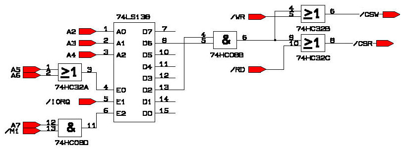

Le 06/11/2015 à 19h51
Bonsoir,
P'tit question au connaisseurs :oups
En suivant le schéma pour créer CSR et CSW qui commande le V9938, a la base on crée bien déjà Y3 (PIN6 du 7408) :hum
Si je me branche par exemple sur la sortie D0 au lieu de D2 du 74LS138, quel genre de probléme je peux renconter ?
Messages: 4839
Le 06/11/2015 à 20h17
Le VDP ne répondra plus aux mêmes ports

Le 06/11/2015 à 20h44
Je vois ou tu veux en venir, c'est pas bête par contre tu risque de chevaucher une autre plage de ports.
Il faudrait utiliser ceux là :#88-#8B
