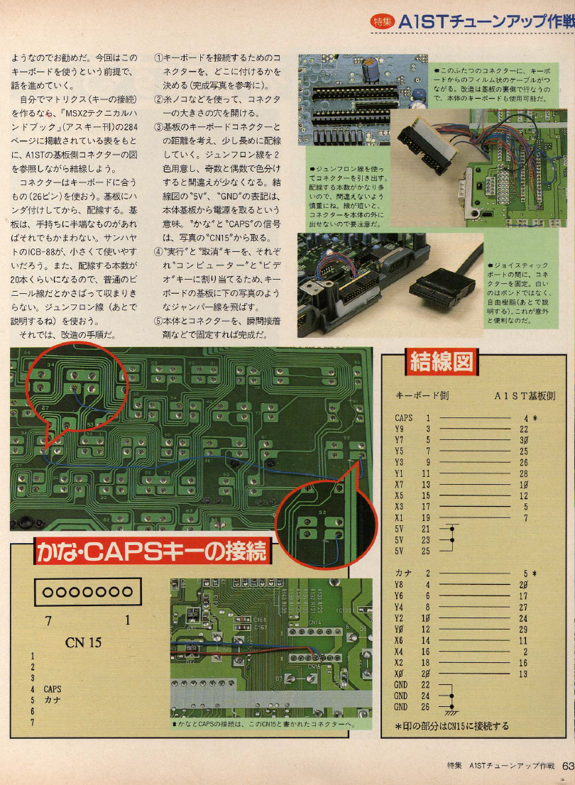

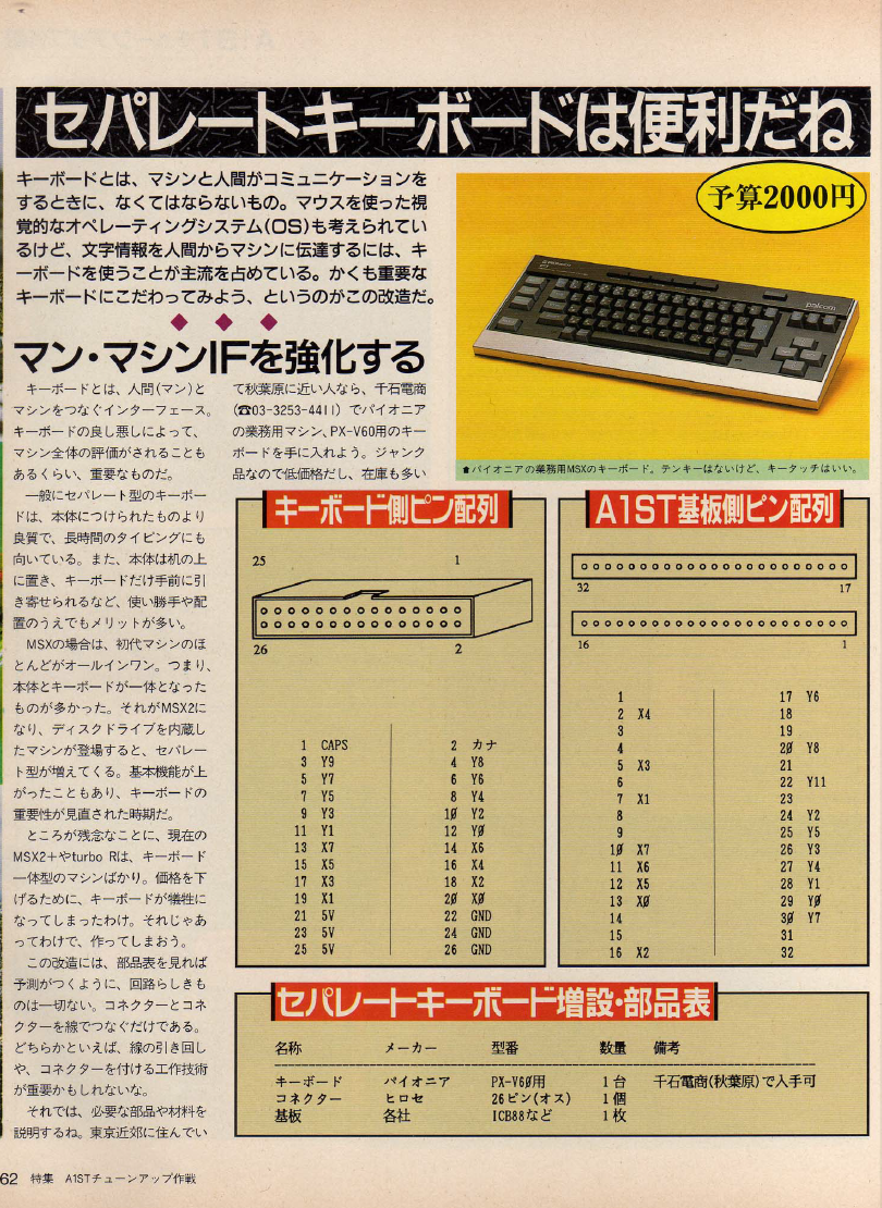

voici les 2 pages pour monter un clavier séparé sur un ST , le clavier du GT est identique

Le 16/01/2014 à 11h45
Et pour la moindre question, il suffit de composer le numéro de tél qui figure dans l'article ! ;)
Messages: 11174
Le 16/01/2014 à 11h51
qui est certainement celui du vendeur de clavier PALCOM ;)
