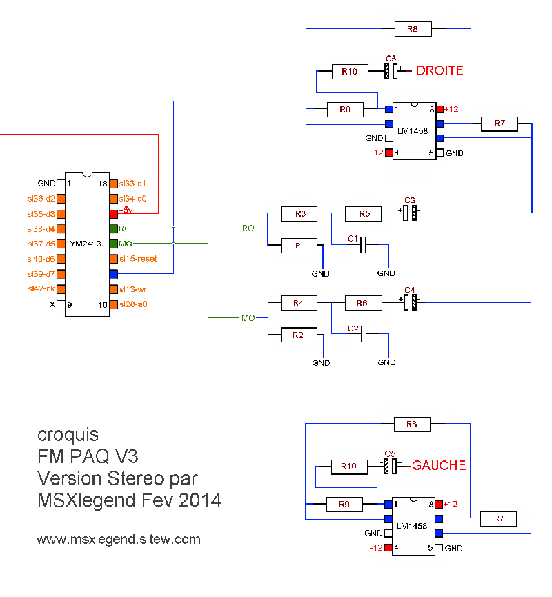

Bonjour
Tout est dans le titre ^^
Il serait interressant d'en faire quelque PCB non :)
A defaut de trouver un shemas, j'adapterais 2 ampli audio type ne5532p supperposé en remplacement des 1458 !!
Edité par MSXlegend Le 14/02/2014 à 23h36

Oui monsieur, si tu regarde bien le schémas, il suffit de séparer RO et MO sur le YM, en fait, ce sont les drums qui seront séparé ;)
J'attend donc les prochains PCB afin de faire des tests en superposant 2 ampli et en adaptant le même schémas que pour le mono
Après la partie découplage de RO et MO, chacun son ampli ^^
J'ai vu qu'il y avait une petite modif a faire pour ameliorer l'audio. Aussi je recommande plutot des ne5532p plutot que des 1458
J'ai remplacé les 2 res 100ohm 1/2w par des 68 ohm 1/2w car trop juste coté puissance
voila, fastoche :siffle Edité par MSXlegend Le 15/02/2014 à 12h35

Ba en fait je suis entrain de chercher comment envoyer du mono dans le pin 49 du slot (audio in) sans perturber la stereo ? un switch ? :hum
pas prevu ça moi :(

petite question comment je renvoi en mono sur pin 49 cartouche sans perturber la stereo par la sortie jack???
Messages: 7209
Le 15/02/2014 à 22h16
j ai ma petite idee mais j attend confirmation de Jipe
je recupere directement la stereo pin 1 de chaque ampli. je relie les 2x C5 sur audio in 49 c est ca ?
