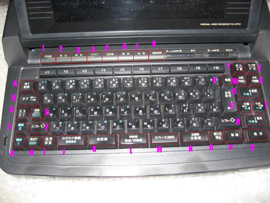

Salut,
Alors je me permet de vous solliciter concernant une machine PANASONIC (qui n'est pas un MSX ) que je n'arrive pas à utiliser car le clavier est entièrement en japonais, je cherche a traduire les touches (hors qwerty) de ce clavier pour pouvoir lancer les quelques jeux que j'ai avec.
Donc si quelqu'un sait lire le japonais et veux bien m'aider je l'en remercie d'avance.
C'est une machine équipée d'un lecteur 3"1/2, je l'ai démontée pour changer la courroie (classique) et je me suis aperçu que le lecteur était identique aux lecteurs MSX2 /2+ Panasonic avec leurs nappe spécifique !
C'est un PANASONIC U1 quelques photos pour les curieux : PANASONIC U1
Voici la photo du clavier :
Pour l'instant j'ai compris que la touche la plus à droite et en bas sert à valider 'Q' dans les menus, et celle à sa gauche sert à annuler 'P'.
Pour le reste ???
Pour le reste ???

Si tu veux augmenter tes chances pour que l'on "décortique" ton clavier, une petite astuce : place des repères sur la photo sur chaque touche (petits numéros en rouge, sans cacher les sigles bien entendu).
Comme cela, chacun pourra te préciser la touche qu'il aura traduite. Cela évite des trucs genre : "la 5eme touche en partant de la gauche sur la troisième ligne euh.. non en partant de la droite..."

J'ai rectifié la photo en insérant des numéros et lettres pour identifier les touches

Touches F et R : Shi Fu To = SHIFT.
Touche M : Su Pe- Su = SPACE.
Touche J (début) : Ka Ta Ka Na = Katakana (style d'écriture).
Touche B : Ta Bu = TAB.
Touche 4 : Gu Ra Fu = GRAPH.
Touche 1 : 2 premiers Kanji, on devine NI HON : Nihon, Japon. Le 3eme Kanji est trop flou. Peut-être : GO (donc Nihongo = japonais (langue)).
Touche Z : Ro Ma Ji = romaji et Ka Na = Kana . Cette touche sert peut-être à switcher entre l'écriture romaine et japonaise.
