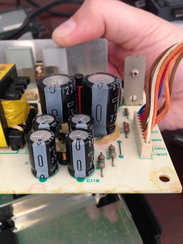

Je tente de ramener mon CX5MII a la vie, l'alim deja instable a finalement decide de prendre sa retraite.
Apres ouverture de la bete, le probleme semble venir des condensateurs de l'alim passe en mode "fondue savoyarde".
Comme c'est ma premiere tentative de remplacement de condensateurs, est ce que vous avez des conseils de pro particulier pour cette operation? En particulier pour le nettoyage de la carte etc? Edité par Maggoo Le 14/04/2014 à 15h59

ce que tu vois est de la colle pour éviter que les pattes des condensateurs cassent
généralement un condensateur HS se craque a la partie supérieure en forme de Y
as tu de quoi tester les tensions alternatives et continues ?

Bon j'ai bien fait de ne pas commencer a desouder je crois.
Oui j'ai un tester/multimetre
