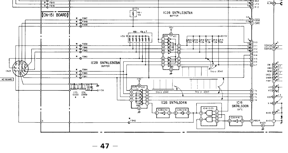

je vais mettre le schéma du HB700 pour mieux expliquer
Messages: 11333
Le 17/04/2014 à 10h52
voici le schéma du clavier partie dans le 700 et partie dans le clavier
les signaux ont deux fonctions grace a KBDIR , il y a donc un dialogue entre le clavier et le S1985
les puces classiques LS145 LS175 se retrouvent donc dans le clavier
le mieux est de relever le schéma du HB701 avant d'avoir 2 machines OUT

Messages: 11333
Le 03/06/2014 à 15h41
a priori ça ne correspond pas aux valeurs sur le schéma , tu l'as juste branché sur le 5V ou sur le MSX ?
le plus simple est d'ouvrir le clavier pour voir si tu as des circuits intégrés a l'intérieur
regarde avec le schéma du bas tu dois trouver
1x 74LS367 IC604
1x 74LS175 IC603
1x 74LS145 IC602
1x 74LS05 IC601
