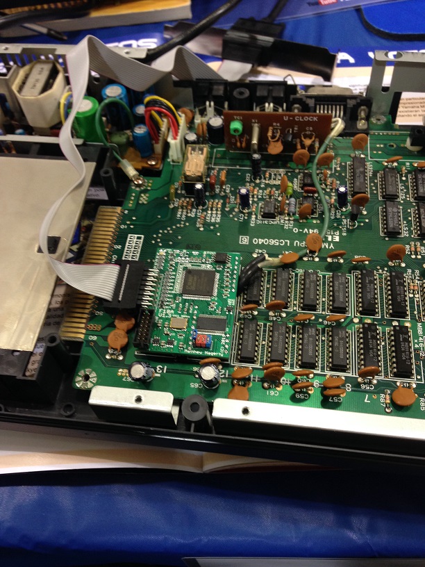

F18A recu et premiere tentative dans le VG8010. Le logo F18A s'affiche et ensuite l'ecran habituel de demmarage du MSX 1 et puis plus rien... le TMS d'origine sur mon VG8010 est un TMS9129NL (je connaissais pas celui la).
Je vais donc devoir attendre l'arrivee de socket pour tenter la greffe dans le CX5M :(

Ben voila, le F18A est installe dans le CX5M. La greffe s'est operee sans probleme et le patient se porte bien :lol J ai juste teste quelques jeux et demos et tout semble fonctionner normalement. La qualite de l'image est top!
Qq photos demain et je teste les modes supplementaires.

TMS9918 remplace par un socket
F18A installe
MSX1 avec affichage VGA :)

Messages: 11339
Le 05/05/2014 à 17h29
y a pas a dire l'image en jette :|
c'est bien mieux que certains convertisseurs RGB -> VGA

Le 05/05/2014 à 18h04
Oui et en vrais ca donne encore mieux que sur la photo....
J'ai recu un peu plus de docs sur les modes ECM (Enhanced color mode) qui sont en gros une version de Screen 2 mais avec la possibilite d'utiliser 3 bits par pixel (7 couleurs par lignes dans chaque bloc de 8x8) parmis 4096 couleurs. C'est aussi applicable pour les sprites. C'est pas du V9990 mais ca peut quand meme etre sympa. Autre truc cool pour les jeux: Chaque caractere peut avoir une priorite differente avec les sprites.
