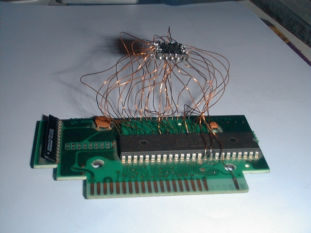

ça ne t'aidera pas car c'est un montage spaghetti a partir d'une flash en PLLC de récup
je vais faire un tuto pour monter une Flash en version DIL comme sur le site coréen
sinon voici les fils a mettre :
pin flash <-------> SCC
en l'air
pin 1 .................... pin 40
pin 30 .................. pin 39
pin 2 .................... pin 38
pin 24 .................. pin 8
pin 31 .................. pin 12
pin 22 ( résistance de 4,7k au plus + fil vers inter )
inter .......................pin 10 Scc
pour la flash et le logiciel tu as tout bon :top

Ouah tout ça pour un simple jeu comme MANBOW2 !!!!
Par contre je ne vois le l'interrupteur pour le flashage! :heink
Comment instal tu la rom sans demarer le jeu deja installé , ba ouai koi! si tu veux mettre autre chose que manbow2!

non car c'est une vrai RomFlash et OPF la reconnait comme tel :|
donc on peut charger ce que l'on veux dedans :love
la question que je me pose maintenant : si on applique OPF sur Manbow2 aura t'on une RomFlash ?
si oui ça rembourse une partie de l'achat
qui veux essayer ??

Jipé, t'es un genie ! :D
Pourquoi n'y avait je pas pensé ! :heink
Logiquement , la ROM faisant 4mbits, il y a peu etres le AM29F040B dedans ?
Si je me rapelle bien, le jeux m'avait couté l'année derniere 35 euros. Ce serait rentable

en tout cas on peut écrire dans Manbow2 car a l'adresse 2C60 il y a les instructions pour effacer un bloc et a 2CAA la séquence d'octets pour écrire
