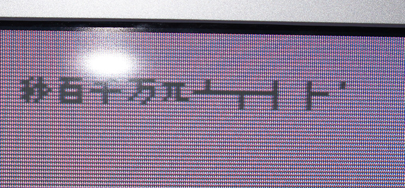

Est-ce que ce message veut dire quelque chose ?
J'ai flashé Mr Ghost sur une MAB FLASH. Le jeu démarre sur MSX2 sans probleme...
mais pas sur MSX2+ (Panasonic WSX), et affiche ce message... Puis au bout d"'un moment reboot...
Sur une autre MAB, mais avec une Eprom à la place de la Flash, le même jeu démarre correctement sur mon 2+...
Alors ? Probleme de la Flash ? :gre Edité par ericb59 Le 02/05/2014 à 18h02

Gdx, sait tu me dire si le message en japonais que j'ai mis plus gaut veux dire quelque chose ?
Le 03/05/2014 à 07h29
Il ne veut rien dire.
