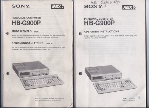

je recherche de la documentation sur le Basic specifique des sony HBG900...
quelqu'un a ça ? ou un lien ?
Le 09/06/2014 à 15h15
Voici deja le livre de l'interface Sony HBI 232 et du rs232 du HBG900 avec les instructions de communication ^^
sonyhbm232sm.pdf
Le 09/06/2014 à 15h25
merci... ç'est déjà une premiere etape... ;)
Le 09/06/2014 à 16h40
oh ben j'ai retrouvé tes scan sur le forum !
http://www.msxvillage.fr/forum/topic.php?id=1873&pt=3
Le 09/06/2014 à 16h52
Cool, perso j'ai abandonné mes recherches apres seulement 1/4 d'heure :oups::p
Le 09/06/2014 à 16h55
Dis moi, aurais tu les disquettes originales fournies avec le HBG900 et le HBF700 ?
Si oui, je ne suis pas contre quelques .DSK !
