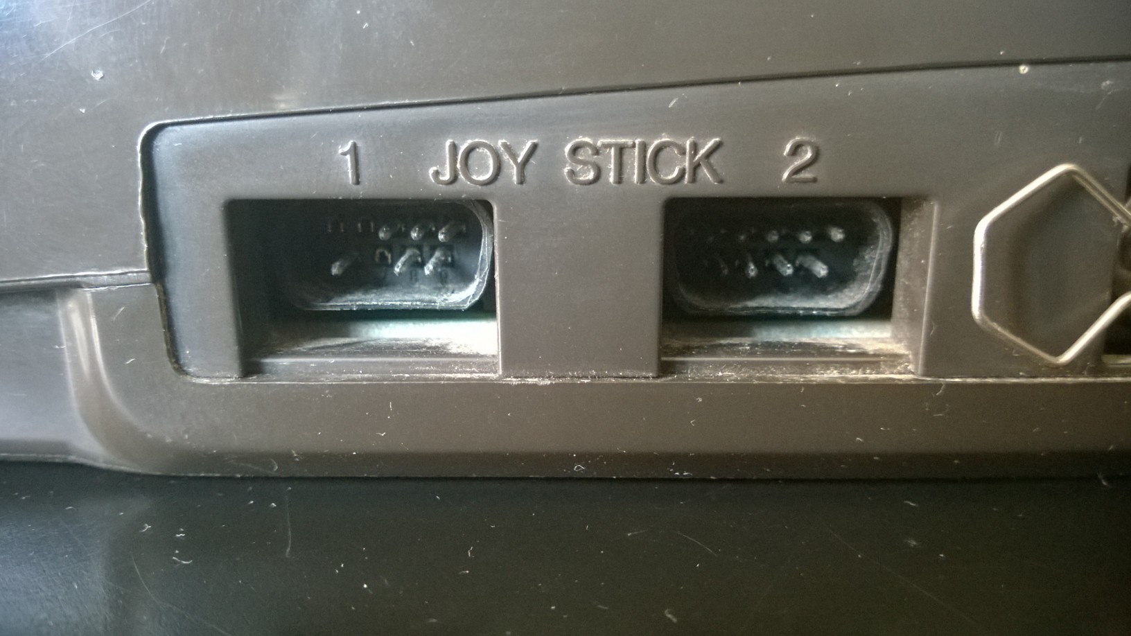

Arf, le port 1 a l'air d'avoir souffert, essayons le port 2 à tout hasard. Rien. Branchons tout de même sur le port 1... Ah ça marche mais à moitié, j'ai haut/bas et tir seulement.
Voilà le portrait du coupable,
Afin d'éviter toute bêtise je préfère vous demander si une réparation ou un remplacement (vu que des broches sont manquantes) du port est possible ? Si oui quelle serait la meilleure solution ?

Il ne faut pas insister sur les vieux circuits imprimés. Si tu as une bonne pompe à dessouder, une qui chauffe, tu ne devais pas avoir trop de difficulté pour retirer le connecteur.
Par contre, ce n'est pas dit que tu trouves un connecteur adéquate facilement. Si tu n'en trouves pas, il est peut-être possible de le récupérer sur certains clones de NES (Famicom) ou de Sega master System. Normalement, la NES a des commecteurs différents mais plusieurs clones ont des connecteur DB9 comme sur MSX et elles coûtent une vintaine d'euro parfois moins.
Edit : > Cette console en panne sur eBay < semble parfaite pour ce que tu veux faire. Edité par GDX Le 09/06/2014 à 02h34
Merci beaucoup GDX pour tes conseils.
Je vais donc tranquillement dessouder le connecteur défectueux ce matin et me mettre à la recherche d'un remplaçant. Il faut que je regarde dans mon bordel si j'ai quelque chose. Je dois avoir un clone nes russe dans un coin.
Un connecteur Megadrive ne fait pas l'affaire j'imagine ? Du moins il faudrait le modifier ?
Merci !
Merci !

si tu cherche des DB9 a souder sur CI ou "volant" male ou femelle je pourrais te depanner , tu risque d'avoir un connecteur incomplet sur ta NES tandis que ceux que j'ai sont complet 9 broches !!
Ce sont les connecteurs sur les manettes qui sont incomplets pas ceux sur la console. Et puis, au prix de celle vendue sur eBay (dont j'ai donné le lien sous la photo), tu ne risques pas grand chose à tenter le coups. Elle est à 1 euro + frais de port.
C'est juste un problème de taille. Si le connecteur est trop long, il ne rentre pas. Si il est trop court, tu ne pourras pas y brancher ta manette. Quand aux connecteurs vendus dans les boutiques de composants avec armature métallique et trous de vis ont moins de chance de faire l'affaire.
Si tu peux nous faire une photo du connecteur dessoudé, ça nous en dirait plus. Edité par GDX Le 09/06/2014 à 10h45
attention avec la manette de l'amstrad , elle a tendance a forcer dans une prise db9 de MSX
si tu est pressé dessoude la prise du port 2 et ressoude sur le port 1
mais bien souvent ça vient uniquement des soudures sur la carte qui ont laché
j'avais pas réussi a ouvrir les photos , pas compris qu'il fallait cliquer dans l'interstice du bandeau
en effet c 'est destroy de chez destroy
il faut regarder sur les machines HS de la même époque genre thomson amstrad voire un autre msx
les prises de pc ne sont pas du tout adaptées
Hello les loulous,
Bon à priori je vais pouvoir remplacer le port défectueux pas celui d'une megadrive sans trop de problème.
Par contre je ne vais pouvoir rejouer du fer qu'à partir de samedi. Je posterai une petite photo si c'est concluant !
Merci beaucoup pour vos conseils avisés en tout cas.
