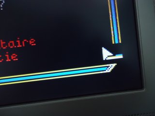

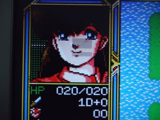

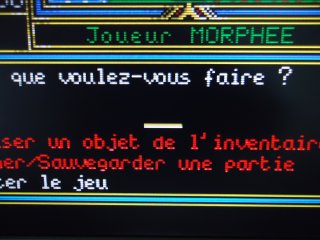

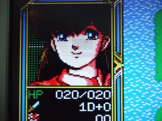

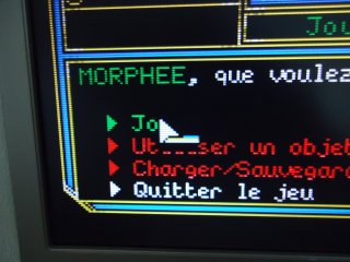

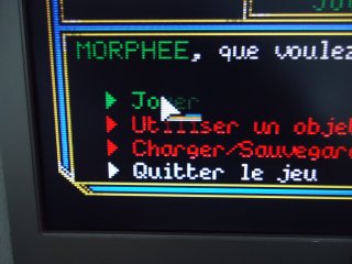

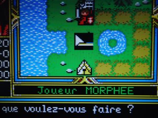

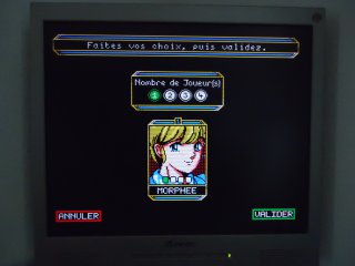

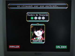

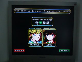

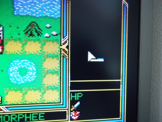

Comme dit, j'ai testé en faisant une disquette MSX de l'image *.dsk. Les résultats sont les mêmes. Du coup, ça élimine d'emblée les problèmes de compatibilité que pouvait peut-être engendrer l'interface CF. C'est déjà une avancée à ce niveau même si à la base je pensais que c'était ce qui posait peut-être problème. :oups
Je t'ai fait une série de clichés qui présenteront mieux les soucis de clipping évoqués plus avant:
Il y a un temps de latence d'une vingtaine de secondes pour que le pointeur de la souris apparaisse dès le début de la sélection du nombre de joueurs et du joueur lui-même:
Présence de cette "barre" jaune au milieu de l'écran qui suit le pointeur de la souris:
Les soucis de clipping:
