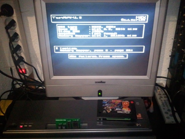

Teste sur 8250 / 128/128 = OK
ayant acquis un VG8235/39 j'ai connecter mon extension mémoire 512ko et surprise elle marche mais a moitié ??
ce qui est bizarre :
le mapper trouve les 512ko dans le slot 1 mais la ram de base reste dans le slot 3.2 ( il doit y avoir une question de condo ?? comme sur les VG8235/00 ?? :heink )
par contre sur 8250/55/80 aucun soucis les bank de base et mapper sont bien dans le slot utilisé ??

Messages: 1929
Le 20/06/2014 à 17h59
re salut
après un test avec la cartouche dans le port N°2 (celui derrière sur le VG8235) la ram est bien reconnu en mapper et en système !!
avec testram et memtest les 2 trouvent bien le SLOT 2 et les 512ko
et le test ultime en slot 2 la RAM 512ko et METALGEAR2 en DSK OK par contre si on rajoute une megaflashSCC en Slot 1 les cartouches sont reconnu mais ca démarre pas
tous marche IMPEC !!! BIZARRE non !!le slot 1 a l'air plus capricieux sur un VG8235 !!!
