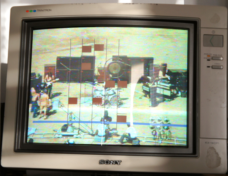

Alors voilà...
Premiers tests de "Guitar Impose" le guitar hero en superimpose pour MSX ! :lol
Pour l'instant c'est pour tester, j'ai fait un programme qui fait descendre des carrés du haut de l'écran vers le bas.
Ces carrés représentent des touches de la guitare à appuyer quand elles arrivent sur la ligne blanche du bas.
En arrière plan le concert des Pink Floyd Live at Pompei...
il y a 5 notes possibles par ligne, pour les 5 touches d'une guitare de XBOX ou PS3...
Ca rend plutôt bien en vrai...
Maintenant synchroniser les notes avec la musique ! :|
Lors d'une prochaine brocante je vais tacher de trouver une Guitare en loose pour la modifier.
Me faudra un grand cable DB9, et je vais bracnher les 5 boutons sur les directions d'un d'un pad normal...
Ainsi j'aurai
Bouton 1 : Haut : Stick =1
Bouton 2 : Haut+droite : Stick =2
Bouton 3 : droite : Stick =3
Bouton 4 : droite+bas : Stick =4
Bouton 5 : bas : Stick =5
Ce qui permet d'avoir des combinaisons de touche
Bouton 1 + Bouton 3
Bouton 3 + Bouton 5 Edité par ericb59 Le 25/06/2014 à 20h46

C'est un beau moniteur que tu as la :D
Avec un tapis de dance ca irai bien aussi:oups Edité par TurboSEB Le 25/06/2014 à 20h47

Ainsi j'aurai
Bouton 1 + Bouton 3
Bouton 3 + Bouton 5
Yeah 1+3 et 3+5 pour les power chord :top :lol
Bonne chance pour ton projet ;)
