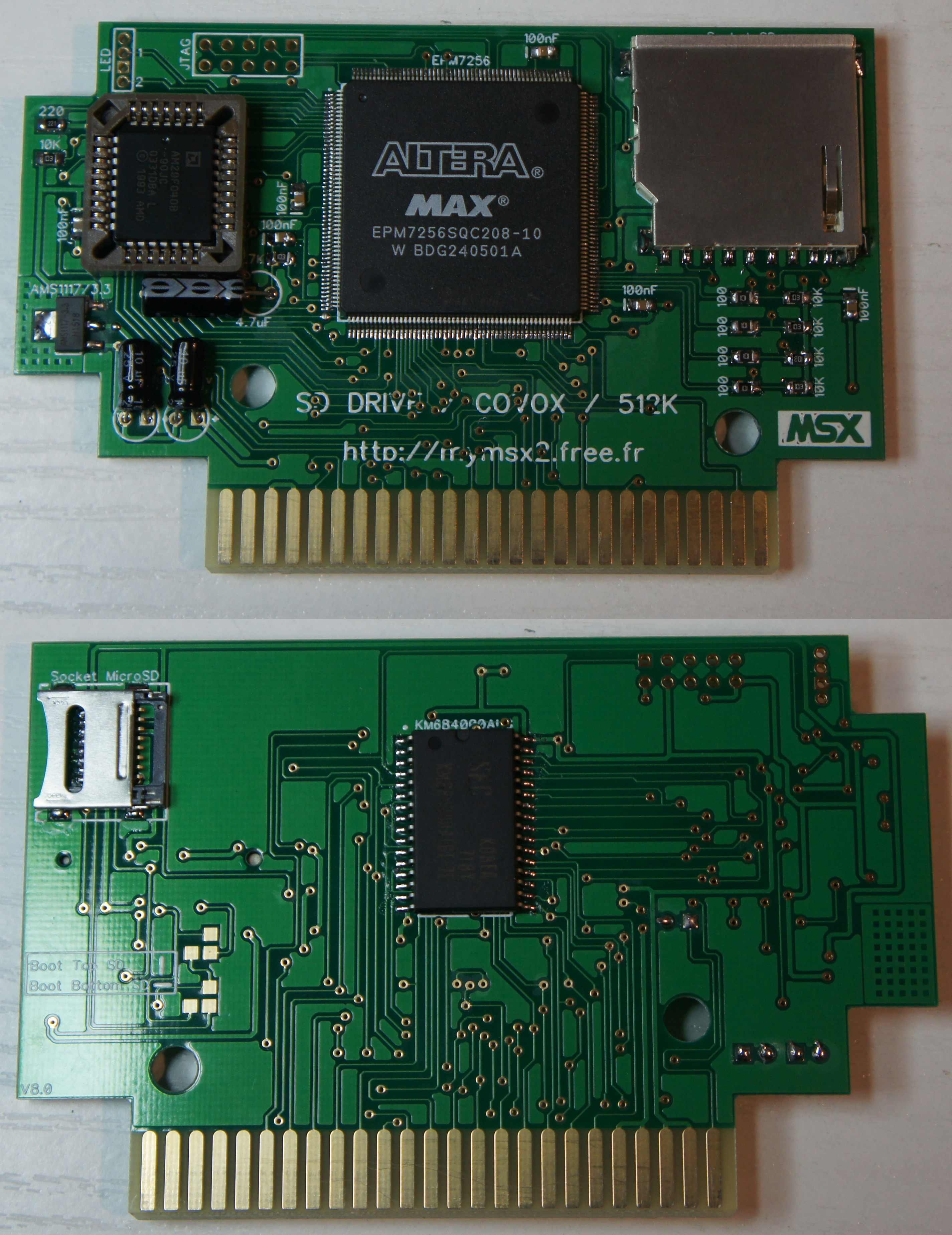

J'en profite pour vous présenter un nouveau fruit de ma collaboration avec Metalgear2
la SD Drive 512
Pour MSX2 et supérieur uniquement.
- SD Drive double socket : 1 x Socket micro-SD exclusivement interne. 1 x Socket SD Externe sur le haut.
- Covox Intégré
- 512K de mapper RAM (Extension Mémoire Mapper Gouget. Ajoute 512K à votre MSX2, 2+ ou Tr)
- choix du boot sur Micro-sd Interne ou SD externe par strap.
l'objectif de cette SD Drive 512, est de permettre de créer des jeux MSX2 et supérieur nécessitant beaucoup d'espace disque, et 512K de RAM. La capacité totale de stockage de cette cartouche est de 64 Mo + 2 Go
(par exemple 2 partitions de 32Mo en fat12 sur la micro-SD interne, et 1 partition de 2Go en Fat 16 sur la SD Dexterne.
A noter que le Socket SD Externe, peut être remplacer par un second socket Micro-SD (sans accès externe), rendant la cartouche totalement identique à une cartouche classique.
voilou... :D Edité par ericb59 Le 11/11/2015 à 16h57

J'ai eu la primeur d'essayer la toute 1er carte de cette nouvelle série et je peux vous dire que c'est vraiment de la bombe d'avoir ces trois périphéques sur une seule carte :top

Vraiment difficile de ce privé de ce petit monstre ULTIME :glass:top:p Comme cartouche de développement, je crois pas avoir deja vue mieux :heink
P'tit questions :
-compatible ou pas sd hc ou micro hd hc?
- synthese vocal comme sur la version simple sd?
- uniquement pour ce qui me concerne, compatible HBG900? Le P ou le AP? car sur la précédente version, y'en a qui on essayé et qui ont eu des problèmes:lol (vue sur le site reprofactory ^^) c'est quoi le problème exactement? , l'emplacement du mapper ?:siffle (si mapper intégré a la cartouche, normalement ca devrait fonctionner sur le P, si le plus gros mapper est sélectionné, mais le AP 512/1024ko, je suis pas certain? ) Edité par TurboSEB Le 11/11/2015 à 19h31
Le 11/11/2015 à 20h23
Non pas de support de SD HC.
C'est la même chose que la SD Drive, mais en version Boosté.
Pour le Problème sur HBG900, il faudra que je re-test, je ne me souviens plus du problème que j'ai rencontré ! :gne
