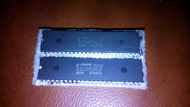

Messages: 579
Le 27/08/2014 à 17h36
Quelqu'un à t'il déjà entendu parlé de SCC fake ou d'une série qui ne serait pas totalement compatible ?
Oui j ais déjà mis en garde les villageois !
De faux scc , des avec bulles qui éclate après qq heures d utilisation ( existe aussi en version mapper lz et vr), flash ayant déjà dépassé le nombre critique de flash ...
Petit conseil , pour vos NOS vérifier les bons de mise à disposition ou de stockage ;)
Messages: 579
Le 27/08/2014 à 17h43
igal :
Les chips scc servent pour quelques jeux spécifique Konami.
Je vois pas trop l'intérêt de faire un clip hacké alors que cela intéresse très peu d'utilisateurs.
je veux dire que c'est pas rentable.
Disons que si tu a un stock de puce lambda , tu imprime à la demande ...

Messages: 579
Le 27/08/2014 à 19h29
Le but c est pas de vendre une puce qui marche , mais de recycler les déchets d usine ( c est arnaque simple et pas chère )
