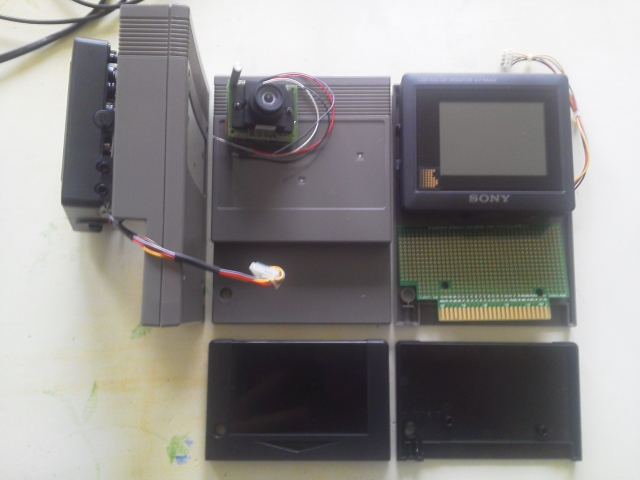

Hello!
Comme cela a déjà ete vue sur un autre site, il est tout a fait envisageable d'integer un mini ecran dans ou sur une cartouche MSX. Cela n'etait certe pas envisageable a l'epoque, mais tout a fait aujourd'hui.
Je precise que je ne vais pas faire ce projet car je destine ces ecrans a mon proto Msx2 a base de HBG900Ap , les ecrans etant destinés a etre intégré en face du boitier ^^ C'est surtout que je crois avoir trouver un belle ensemble et que je donne ici les données introuvable sinon.
Ayant récupéré deux mini ecrans LCD Sony XV-M30e sur une annonce LBC , j'ai pas pu résisté :oups, c'est du Sony :p
Voici les caractéristiques :
- mini ecran XV-M30e , retro éclairer, PAL , taille ecran 6.1x4.3cm, 7.6cm diagonale, 479x234 pixels (j'ai pas la notice, mais ca doit etre ca :oups) avec different reglages, alim 12v, connecteur alim sur batterie, entrée A/V, le boitier tres intégré est intéressant, car il rajoute 1mm autour de la partie électronique, donc autant le garder, fait 9.8Lx8.4Hx3Pcm. Sur ces 3cm d'epaisseur, comme j'ai pas eu avec la partie arriere (coque en plastique), une epaisseur de 12mm devra etre intégré dans l'epaisseur de la cartouche.
- la cartouche retenue, celle fournie par MSXLegend :glass, fait : 10.7Lx15Hx3.2cm dont la partie epaisse fait 10.7Lx10.1Lcm
Je précise que mon but n'est pas d'avoir un ecran plug and play sur un MSX (j'ai pas les connaissances pour cela :oups), mais plutôt un ecran contenus dans une cartouche servant de digitalizeur ou de mediaplayer, la cartouche servant de support enficher dans un MSX avec port vertical genre TurboR, l'ecran ayant sa propre alimentation, son entrées audio/video, donc rien ne passe par le connecteur port cartouche , je sais que ca doit etre possible pour la partie son et encore pas la partie PSG , mais pour la video ????
Donc l'ecran est soit integrable :
- dans l'epaisseur de la cartouche , il reste 2mm de marge en largeur et 1cm en hauteur pour ajusté la position de l'ecran , l'ideal etant d'avoir la partie affichage pouvant apparaitre dans la zone fenêtre de la cartouche (qui n'est pas lisse, malheureusement) , perso je trouve que ca vat pas faire intégré. Cet ecran etan magnifique, ca serait dommage de le cacher sous une immonde coque en plastique grise, le mieux serait de repeindre ce boitier cartouche en noire.
Si l'ecran est intégré, il ne restera plus de place que pour une carte style Rom/Flash.
- sur une demi epaisseur, 1.1cm intégré dans l'epaisseur de la cartouche, a mon avis, c'est le bon compromis , le plus beau en tout cas, il reste 2cm d'epaisseur pour la parti carte electronique sur toute la longueur ^^
- au dessus du boitier, petite ou grosse cartouche, avec un socle adapté, l'ecran pouvant etre orienté
L'interet etant d'avoir une partie de la facade cartouche libre avec une camera par exemple. La camera pouvant tout aussi etre dans un boitier orientable au dessus du gros boitier avec sur sa face l'ecran a demi intégré ^^
L'ecran dans ou a demi intégré dans une grosse cartouche, les visses de fermeture du haut du boitier sont inutilisable, mais deux accroches sont possible derriere l'ecran, les accroches d'origine en faite ^^ permettant de fermer le haut du boitier en prenant en sandwich la partie avant du boitier entre l'ecran et la partie arriere, a tenir compte dans l'elaboration du PCB ^^ Edité par TurboSEB Le 29/07/2014 à 13h44

Le 30/07/2014 à 08h31
HDCORP :
http://lastfantasy.net/
Site coréen avec le même style de projet
excellent c'est le site que je cherchais !
Mais je n'y ai pas retrouvé la photo en question... :moue
Messages: 5960
Le 30/07/2014 à 08h32
Je suis d'accord : Techniquement, AUCUN intérêt, car rien ne passe par le MSX, c'est uniquement pour le fun pour le moment c'est seulement un module ecran accrocher sur ou pourquoi pas intégré dans une grosse cartouche a l'instar d'un viseur sur une camera , la cartouche servant uniquement de support physique pour ce afficher ce périphérique . Si cette cartouche contient une carte video specifique, genre 2eme VDP, carte digitizer,.... avec une sortie video, ce genre de moniteur permet un affichage second moniteur avec ou sans superimpose par exemple . Pour ce qui me concerne sur un ordinateur comme le HBG900, ou je veu mettre dans la boite HBG900/Videotizer/Mediaplayer/.... pourquoi pas en plus intégrer dans le boîtier un ou deux mini moniteur data pour afficher les différentes sources avant traitement d'une superimpose d'image ou d'un sous titrage. Par exemple, j'ai tellement de module équipé de genlock capable d'en remettre une couche video (au propre comme au figurer :lol), possible a intégrer dans une chaine video, que afficher le resultat final c'est bien, mais afficher la progression c'est mieux.
Le 30/07/2014 à 20h51
photos retrouvées par HDCORP :top
