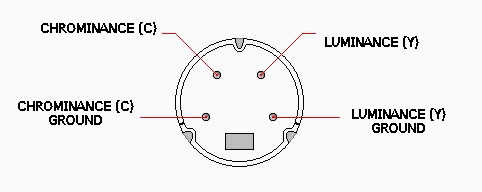

@jipe: il me semble (à verifier) que le s - vidéo séparé la luminance.
Si ton câble n'est pas celui d'origine, peut être que tu vois la luminance seulement :fou

j'ai fait l'essai en SECAM et c'est pas mieux
il faut que je face l'adaptateur S-VIDEO -> composite et aprés on sera fixé
Messages: 11339
Le 13/08/2014 à 17h02
voila c'est fait , une petite capa et quelques cables et adaptateurs pour garder mes prises d'origine
j'ai enfin l'image du PC en couleur sur l'entrée vidéo de mon 8280
le mode superimpose fonctionne
l'image provenant du PC n'est pas terrible vu la résolution
