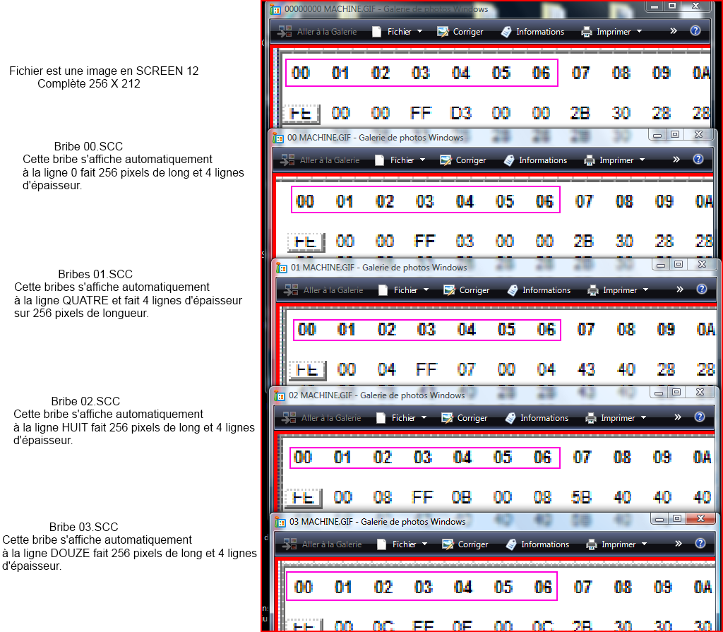

En cherchant à créer un "Scrolling Vertical" ne nécessitant aucun paramètre quant au positionnement de la bribe d'image à charger, je cherche l'éventuelle solution "plus ou moins identique" pour créer une Bribe d'image qui aura les mêmes caractéristiques mais convenant à un "Scrolling Horizontal".
N'étant pas capable de déterminer quel paramètre "Intégré à la bribe" permet de la situer cette bribes dans "l'Espace" entre 0 et 212 inclus, j'attend un coup de main afin d'identifier "Le comment" de la chose.
L'idée étant de voir si il est possible d'une manière ou d'une autre d'obtenir un résulta similaires aux bribes Horizontales mais cette fois sur des bribes verticales.
Concertnant les bribes horizontales, j'ai essayé d'imaginer le fonctionnement et j'en suis venu à l'idée suivante
Une bribe à la particularité de ne pas nécessiter une coordonnée pour l'afficher à un emplacement prédéterminé.
La "prédetermination" se fait lors du BSAVE et consiste à donner une coordonnée de Début et de Fin d'image pour que le MSX l'enregistre comme une Bribe

Voici les entêtes des fichiers générés par le générateur de Bribes:
Je me trompe peut être, mais on dirait bien que cela correspond à:
BRIBE 02.SCC
Code TEXT :
    00      01       02       03      04      05    06
    FE      00       04        FF      07      00    04
00 => FE => Décimale => 254
01 => 00 => Début Longitude X => colonne "Zero"
02 => 04 => Début Latitude Y => Ligne "Quatre"
03 => FF => fin Longitude => Colonne "deux cent cinquante cinq"
04 => 07 => Fin latitude => Ligne "Sept"
05 => 00 => semble répéter les données inscrites en 01 :moue
06 => 04 => semble répéter les données inscrites en 08 :moue
Il est peut être possible d'agir directement sur les Données indiquées au dessus pour afficher des graphismes à l'écran sans passer par les commandes COPY :top
Reste à voir si il es possible de "former" une "bribe Verticale" avec ces paramètres de la même façon que les bribes horizontales :tchin Edité par igal Le 05/10/2014 à 01h23
Le 23/09/2014 à 17h28
Encore une fois, je respecte ta persévérance et ton imagination ;)
Mais la réponse à ta question est non.
BLOAD/BSAVE réalise tout simplement une opération de copie linéaire de la RAM ou de la VRAM vers un média extérieur. Lorsque tu sauvegarde par BSAVE une "bribe" de x pixels de haut, en fait tu demandes simplement au MSX de sauvegarder tous les octets consécutifs de la VRAM compris entre une adresse et une autre (et il intègre ces données dans le fichier).
Lorsque tu charges la bribe par BLOAD, il va rechercher les adresses et la longueur, contenues dans le fichier, et recharge tout simplement les données à partir de l'adresse de début. C'est tout. Et c'est pour cela que tes "bribes" s'affichent "spontanément" au bon endroit, comme tu dis. C'est simplement la reproduction exacte de la portion sauvegardée, en longueur et en adresse dans la VRAM.
BLOAD et BSAVE sont des commandes de sauvegarde de portions de mémoire (RAM ou VRAM), et ne gère donc pas de "coordonnées" au sens "latitude" et "longitude" comme tu l'expliques.
Pour les octets que tu analyses dans le "header" de tes fichiers, ce sont en fait les adresses de début et de fin :
- Bribe 00.SCC : adresse de début $0000 (0000), adresse de fin $03FF (1023) => 00 00 FF 03
- Bribe 01.SCC : adresse de début $0400 (1024), adresse de fin $07FF (2047) => 00 04 FF 07
- Bribe 02.SCC : adresse de début $0800 (2048), adresse de fin $0BFF (3071) => 00 08 FF 0B
La seule façon, à ma connaissance, de sauvegarder une "bribe" verticale en BASIC, c'est de passer par COPY. Edité par Metalion Le 23/09/2014 à 17h52

Voici le listing quasiment identique pour un SCROLL de haut en bas.
Code TEXT :

Voici les modifications à apporter pour inverser le SCROLL:
1) Inverser l'ordre des répertoires contenants les bribes.
2) inverser l'ordre de chargement des bribes.
3) Changer la incrémentation de VDP(24) en remplaçant: +4AND255 par +252AND255
Voila tout. Edité par igal Le 04/10/2014 à 22h37
