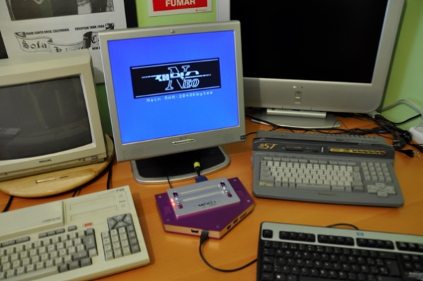

Bonjour, je voit des photos d'un lecteur avec deux slots pour cartouches MSX2+
tres design et moderne, avec un motif geometrique triangulaire, pas de clavier. plusieurs couleurs.
comment s'appelle ce lecteur de cartouches ? un ou des liens ou les acheter ?
A par qu'il n'a pas de clavier- donc pas de cartouches se jouant au clavier
quels sont les autres inconvenients.
y a t il des incompatibilites avec des cartouches. (non reconnues par le lecteur, ecran noir) car j'ai cru avoir lu que cela existe.
vu qu'il n'ya pas de clavier, quelles sont les cartouches qui ne pourront pas etre utilisees en pratique.( necessitant d'appuyer sur 1, 2 ou 3 par exemple, ou d'appuyer sur une autre touche- la touche Select par exemple, dont l'appui est necessaire avec la cartouche Konami Monkey Academy.
tout les joysticks msx sont compagibles?
des avantages a ce lecteur ?
De plus, qui possede un tel lecteur, et qu'en pensez vous, si vous en possedez vraiment un bien sur.
il y a aussi un autre modele translucide verdatre, memes questions. que precedement et. msx2+ aussi ?
Merci. Edité par garfy Le 07/10/2014 à 00h29

Tu parles sans doute de la Neo Zemmix ?
http://www.msxvillage.fr/forum/topic.php?id=1804
http://www.msxvillage.fr/forum/topic.php?id=1910
Ce n'est pas un lecteur de cartouche mais un MSX2 (Partiellement MSX2+) émulé en hardware par un FPGA.

par exemple, il y a aussi un gros probleme:
et les passwords ??
Pour goonies, etc ..
pas de clavier ..
qu'en pensez vous ?
voila une image, voir au centre.
Edité par garfy Le 07/10/2014 à 00h52

Le 07/10/2014 à 01h32
GDX :
Tu m'as prit de court. Je cherchais le nom ... :oups
garfy :
La photo résume le probléme du clavier ^^
.... Edité par metalgear2 Le 07/10/2014 à 01h32
Le 07/10/2014 à 01h48
En prennant un clavier 100% USB, il ne devrait pas y avoir de problème de combinaison de touches. (Ericb59 peut sans doute confirmer.)
Quant au problème de définition de touche, je ne sais pas comment ça se passe. La Neo Zemmix est un clone du 1chipMSX. C'est tout ce que je sais.
Le 07/10/2014 à 08h25
GDX :
Pour jouer il faut un clavier "gamer" en USB. Sinon la plupart des clavier PC ne savent pas reconnaitre HUT+BAS + FIRE par exemple.
Il ne savent gérer que 2 touches à la fois.
Les clavier spécial "gamer" plus cher n'ont pas ce problème.
Sinon, moi j'utilise un ancien Clavier IBM bien solide en PS2... et là, tout roule...
Garfy. Ce n'est pas un lecteur de cartouche. C'est une console MSX2+ créée par une équipe de corréens. C'est 100% compatible MSX
Il n'y en a plus en vente. Fabrication limitée à 250 exemplaires.
Parfois t'en trouve une sur Ebay... Mais c'est souvent plus cher qu'une Turbo-R ! Edité par ericb59 Le 07/10/2014 à 08h26
