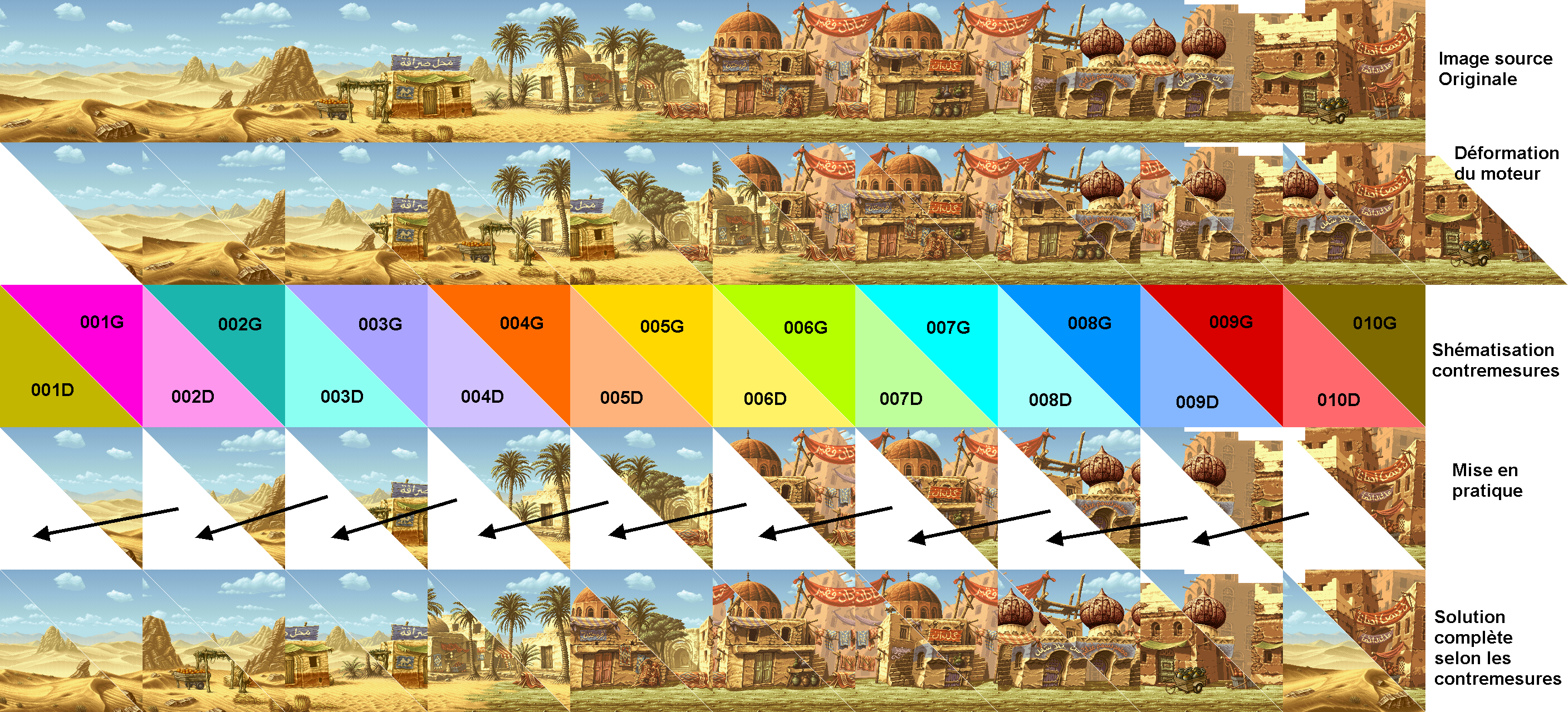

La première ligne est la source original.
La seconde ligne est le résulta incohérent conséquence du moteur. (Moteur très tordu
La troisième schématise la conséquence du moteur.
La quatrième ligne montre le découpage nécessaire aux "contre-mesures"
La cinquième ligne est la nouvelle source qui devra t être scrollée pour un résulta identique à la source originale.
Voici le gabarit:

5) J'applique la méthode permettant le SCROLL Horizontal décrit ci dessous.
)La troisième schématise la conséquence du moteur.
Voici le gabarit:

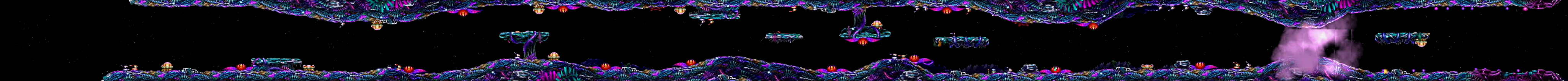

Voici la mappe après nettoyage mais surtout avant sa séance te torture
Maintenant que la mappe est extraite, passons tout ça à la moulinette
La moulinette en question c'est ce filtre qui progresse par 2 Pixels
Voici le résulta: (Ne vous fiez pas à la vitesse
http://youtu.be/Rvng-5EBdYE
