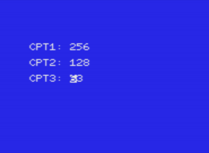

Je vais sans doute digresser, mais cette routine de "temporisation" ou de métronomie me rappelle furieusement ce que j'envisageais de faire au niveau musique (approvisionner les registres du PSG tous les N*50Hz en fonction du tempo de ma mélodie.
EDIT : le dernier edit de z80 a l'air de confirmer
MSX un jour, MSX toujours !
granced :
C'est ce que fait un sound traker

Vous allez me dire que c'est hors sujet dans un topic dédié assembleur, mais c'est pour illustrer, et c'est en lien avec l'autre topic assembleur plus récent...
J'ai implémenté la technique de Metallion en C (Fusion-c) avec un exemple concret.
Le programme incrémente 3 compteurs à différents intervalles, le tout synchronisé par le Vblank
Le programme en .com
testVblank.zip
Le listing:

Code C :
Edité par
ericb59
Le 22/12/2018 à 12h39
#include <stdio.h> #include "fusion-c/header/msx_fusion.h" int cpt_test1; int cpt_test2; int cpt_test3; // Affihage des 3 compteurs à l'écran // void FT_Print(void) { Locate(7,4); printf("%d",cpt_test1); Locate(7,6); printf("%d",cpt_test2); Locate(7,8); printf("%d",cpt_test3); return; } // Routine de tests // void FT_DoSomething(int compteur) { int trigger; trigger=1; // Every Frame cpt_test1++; // Every 2 frames trigger=compteur & 1; if (trigger == 0) { cpt_test2++; } // Every 4 frames trigger=compteur & 3; if (trigger == 0) { cpt_test3++; } FT_Print(); // On appel la routine d'affichage return; } void main (void) { int cpt; cpt=0; cpt_test1=0; cpt_test2=0; cpt_test3=0; // On prépare l'écran Screen(0); Locate(1,4); printf("CPT1:"); Locate(1,6); printf("CPT2:"); Locate(1,8); printf("CPT3:"); // Boucle infinie while (1) { if (IsVsync()) // Test Vsync / Vlank { cpt++; if (cpt>=100) { cpt=0; } FT_DoSomething(cpt); } } }
