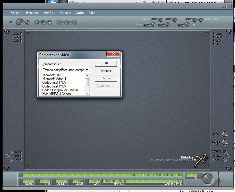

Igal, quand tu veux créer ton clip video, tu as bien cette fenêtre qui s'affiche pour la sélection de la compression ?

@metalgear2: j'ai bien cette fenêtre mais Xvid mp4 n'y figure pas alors que j'ai installé le Klite-codec pac etc.
J'ai même desinstalle et réinstallé BlueMSX mais toujours pareil.

Pour Windows 7, tu as bien cette version "L-Lite codec Pack 5.7.0 Ang - Windows 7.exe"
C'est minimum la version qu'il faut sous Windows7

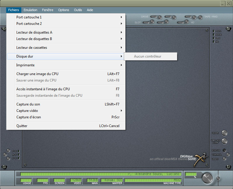

Je viens de vérifier un truc sous BlueMSX, j'ai pas de menu dans l'option "Disque dur" :hum

@MetalGear: Pour selectionner un "Disc Dur" (CF), il faut que tu insères une "Sunrise IDE" virtuelle.
Forcément, pour que la Sunrise puisse démarrer, il faut une CF virtuelle contenant les fichiers system.
(Peut être qu'il est pas nécessaire des fichiers systems pour atteindre les fichiers. (c'est peut être ce que veut dire Jipe)
Donc insérer ma CF en second Disc Dur. Je sais pas faire autrement :oups
