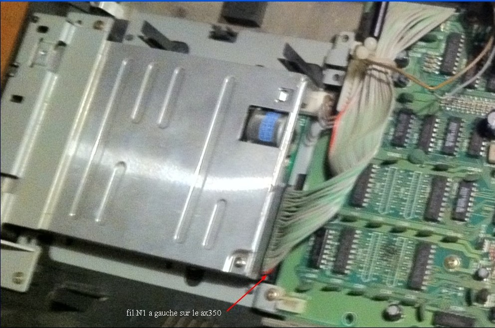

bpmsx Membre non connecté
Messages: 490
Le 11/11/2014 à 22h55
bonsoir msx74 et Golgo74
voici deux photos la premiere de yamaha ax350 2
et la deuxieme du sakr ax 370
on voit bien l'inversion du cable en nappe sur les floppy le premier le350 a son fil n°1 a gauche et le deuxieme le 370 le fil n°1 a droite car la partie superieure du msx et renversé on dirait que le fil est a gauche alors en realité il est a droite sur le floppy du 370, donc pour monté le floppy du 350 sur le 370 il faut inversé le cable nappe de 180° idem pour un floppy pc
comme je vous le disai il faut bien tout controlé et recontrolé
bpmsx
Msx74 Membre non connecté
Inscrit le : 02/05/2014 à 20h29
Messages: 88
Le 11/11/2014 à 23h55
oui je crois ke tu ne m'a pas compris les jeux sur disquettes marchent trés bien sur le lecteur ca ya pas de probs le hic c'est ke si je ne mets aucune disquette dans le lecteur aprés le logo msx ya l'écran bleu ki apparait et le lecteur reste allumé c ca mon probléme en + de ca le ax-350 est différent de ax-370 le lecteur toshiba est grand par rapport à celui du ax-370 j'ai du me débrouiller pour modifier l'emplacement du lecteur de disk je répéte les jeux sur diskette marche tré s trés bien
note: si je renverse la nappe le lecteur ne marche pas et aussi les autres lecteurs pc c le meme cas
