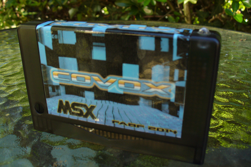

Je projette de réaliser une série de Covox en cartouche.
Par contre l'intérêt de cette carte est limitée à cause de la quantité de mémoire nécessaire pour jouer un morceau complet.
En effet il faut 4Mo pour jouer 4 minutes de musique :p
J'avais bien pensé intégrer un mapper 4Mo à la cartouche mais :
Il y en a déjà pour 50€ rien qu'en mémoire :(
Ca rentre pas dans une cartouche standard :( :(
Il faut toujours attendre le chargement du morceau en RAM :( :( :(
J'ai essayé de lire le fichier octet par octet et de les balancer au port 91H mais en basic c'est pas assez rapide pour titiller correctement le convertisseur D/A. :lol
Je demande donc l'aide d'un programmeur LM pour faire soit un lecteur complet sous DOS, soit une routine que je pourrais appeler depuis le basic.
On peut aussi envisager une intégration en ROM du lecteur.
Le programmeur qui se lancera dans l'aventure sera récompensé par mon éternelle gratitude et bien entendu une cartouche Covox ^^
Merci par avance
