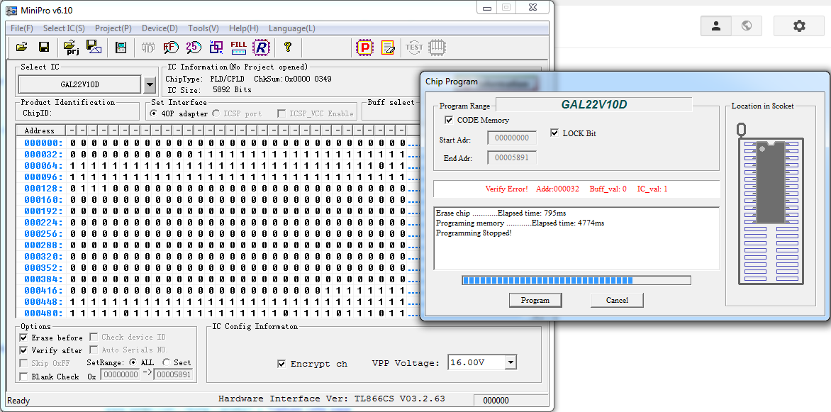

Systématiquement j'ai une erreur lors de la vérification de la programmation (cf capture ci dessous)
Je précise que le formattage se passe bien, le blank check aussi..
Suite à l'erreur, quand je relis le contenu de la GAL celui-ci est différent de celui escompté..
Voilà, voilà, j'ai passé pas mal de temps à essayer de comprendre donc je suis ouvert à toute remarque ou idée .

L'effacement ainsi que le blank check se passe bien (tout à 111111)
Pour etre sur après une programmation qui a foirée, je me retrouve avec du contenu dans ma GAL (Read from chip), je fais un erase manuellement, ça passe, et quand je relis le chip j'ai bien que des "1111"
Si je fais juste programmation => pas d'ereur mais quand je vérifie c'est plus bon et le contenu n'est pas identique à mon projet de toute façon..

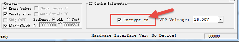

J'ai aussi fait plusieurs essais en décochant ces cases ainsi qu'en changeant le voltage de programmation ;)

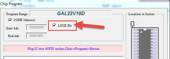

Perso je ne cocherais pas le LOCK BIT
Si je ne me trompe pas ca sert à verrouiller pour que le composant ne soit plus "écrivable"...
En toute logique à la vérification du GAL tu dois avoir la même chose que dans ton Buffer.

Dans mes tests, j'avais fait sans et avec le lock Bit.. mais je vais l'enlever systématiquement s'il faut.

C'est "lock bit" dont je parlais.

Bon, pour le lock bit je vais noter ça pour référence ultérieure..
